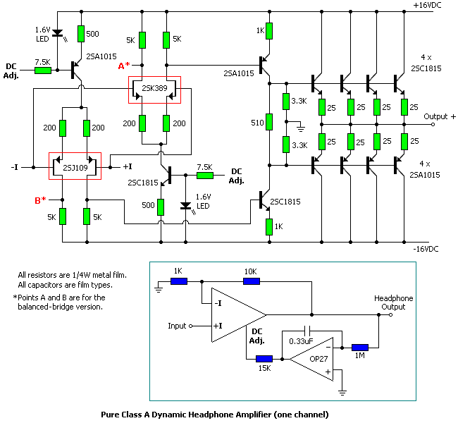

  那位大虾DIY成功过Kevin Gilmore的二房,能谈谈经验和感受吗?本人想焊该电路,但听说元器件配对要求极高,不敢贸然动手,非常想得到各位大虾的帮助,先谢了!

发表于 2005-5-24 06:33:45 | 显示全部楼层
做过了,效果还不错,声音是那种清淡型的,对管子尤其是A1015/C1815的配对要求确实比较高。

发表于 2005-5-24 08:48:40 | 显示全部楼层
舍得投资可以买音响专用配对管,节省好多配对烦恼。电阻用1%的就可以。
这里有我做的GILMORE实物,很惭愧我设计不出这样的电路。

 楼主| 发表于 2005-5-24 15:09:18 | 显示全部楼层
看来只有高手才敢去试该电路。我曾读过原文,里面说的非常玄,特别是侍服系统部分,我有些不明白其奥妙,高手们能不能指点一下。先谢过! 再问一下牛哥,该电路与牛哥的套件(不是OCL电路?)比如何?

发表于 2005-5-24 18:34:12 | 显示全部楼层
新手做的,hehe,配对只有万用表,精度很一般,直流输出1mV和3mV。那个DC
Server确实如大家以前讨论的用处不大。俺违背了老先生的原则,输入输出都加了电容。关于输出电容选择,大家给点建议吧。

 楼主| 发表于 2005-5-24 21:05:45 | 显示全部楼层
好像该电路的精妙之处就在侍服系统上。

发表于 2005-5-24 23:23:02 | 显示全部楼层
下面是引用zbx于2005-05-24 21:05发表的:
好像该电路的精妙之处就在侍服系统上。
我认为这个电路的败笔就在伺服上,根本不可能起到伺服作用!

发表于 2005-5-25 08:24:39 | 显示全部楼层
继续讨论。
我的感觉是SERVO的确起了作用,电路从开机到稳定,输出中点是逐渐靠近零的。拔下OP27,输出偏差有。

发表于 2005-5-25 08:31:04 | 显示全部楼层
那DC伺服~能不加就不加....有害无益!!!  当然电路要更严谨啦......

 楼主| 发表于 2005-5-30 11:41:56 | 显示全部楼层
DC伺服的作用我认为有二:1、输出端直流电位自动调整;2、电声设备(如耳机)保护。如果电路处于理想状态,DC侍服是可以取消的,这样做有利于提高电气特性。可是,到哪里找理想电路呢?只好通过补偿来解决啦。该电路设计思想就是尽量减少反馈,当然也包括DC伺服部分。

发表于 2005-5-30 12:19:49 | 显示全部楼层
下面是引用zbx于2005-05-30 11:41发表的:
  有大部制作精良的放大器是没加DC伺服电路的! 俺做的几台都不加DC伺服,它们的DC输出电压长期稳定在1~3MV之间......效果很好.......... [s:48]  [s:48]

发表于 2005-6-3 07:52:54 | 显示全部楼层
小弟对模电也是一窍不通的,在豆哥的指导下还是完成了GILMORE。输入输出都没有耦合,输出直流0.7MV。声音表现很清淡,对音源要求高。个人感觉是遇强则强的耳放。你的前端有任何毛病都可以给你暴露出来。个人感觉推深海的耳机味道比较好,但是一直没有弄到深海的耳机,所以。呵呵。感觉如果推AKG和拜亚之类的耳机,换输出管可能可以起到不错的效果。

发表于 2005-6-8 23:23:25 | 显示全部楼层
原文:The servo circuit is new: most of the servo designs (Mark Levinson and Krell, for example) put the output of the DC servo back into the - leg of the amplifier. I just do not like this. That puts the noise and non-linearities of the opamp inside the audio loop.
这是一种新的伺服电路。大多数的伺服电路(比如Mark Levinson 和 Krell),把伺服输出信号引入放大器的一个输入端,我不喜欢这种方式,那将会给放大器的音频回路带来噪声和非线性失真。

发表于 2005-6-9 15:51:25 | 显示全部楼层
servo可以单独做一块板子吧?
到时有需要就连上,没需要就不要它了

发表于 2005-6-13 18:43:02 | 显示全部楼层
呵呵,这个电路从电源上下手,可以稍微改变一些音色,对电源很敏感的,可以听出不同滤波电解电容的声音!
