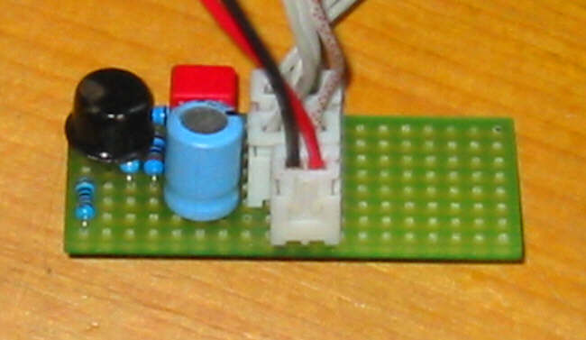

  晶体管用的是 3DG12B (本来准备用 3DG6D 的, 结果在电子城逛了一圈都找不到)
供电电压 +15V, 静态电流 2.3mA, 听起来跟 OPA2604 差不多, 感觉比许多运放效果都好一些, 还有点胆味。
只做好了一个声道, 右边空间留着做另一个

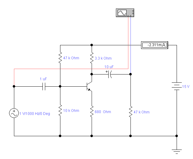

 楼主| 发表于 2005-6-4 18:03:23 | 显示全部楼层
电路图

发表于 2005-6-4 22:19:10 | 显示全部楼层
少见的好贴!
什么色点的DG12?等待你组装完成的测试结果.

发表于 2005-6-4 22:56:37 | 显示全部楼层
我只有3DG6

发表于 2005-6-5 08:30:12 | 显示全部楼层
用来推耳机还是……

 楼主| 发表于 2005-6-5 10:41:16 | 显示全部楼层
我用的这对 3DG12 是民用级的, 不过挑了半天, hFE=60 左右。

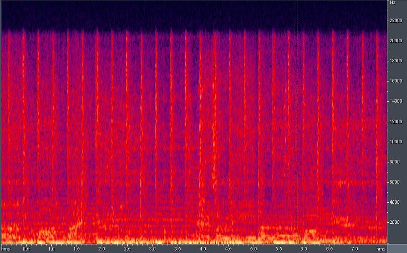

 楼主| 发表于 2005-6-5 10:51:42 | 显示全部楼层
刚才用 cool-edit 做了一下实验, 发现频率响应为 10-21000Hz (好像和那个电容有关, 输入我用的是红威马, 输出用的是日本 Tk 的电解)
本以为这个电路只能做前级, 输出阻抗几十 K 的, 结果刚才插上一个 32 ohm 的耳机 (SONY EX-71), 发现效果也不错。
88
2005-5-15
 楼主| 发表于 2005-6-5 11:03:24 | 显示全部楼层
cool-edit 截图

发表于 2005-6-5 15:53:28 | 显示全部楼层
下面是引用iceboy于2005-06-05 10:51发表的:
这个电路上32欧姆的耳机,有点勉强了吧?

 楼主| 发表于 2005-6-5 19:41:50 | 显示全部楼层
是勉强呢, 不过音量开小一点声音还蛮好听的。
