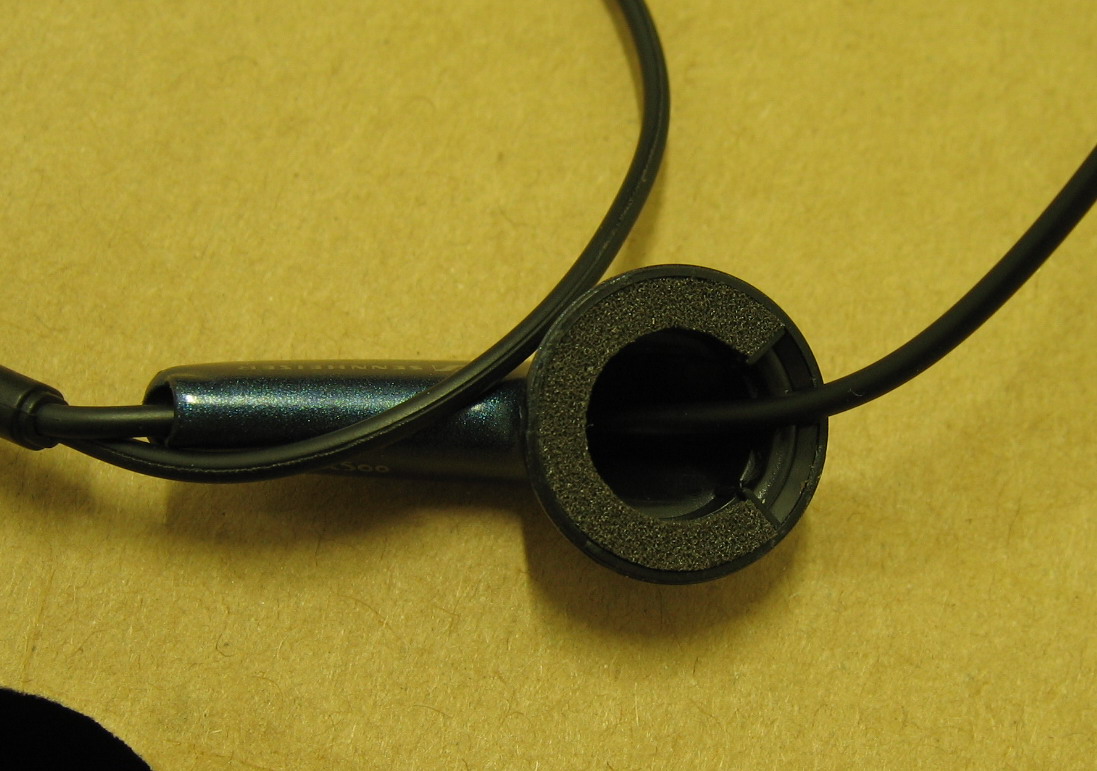

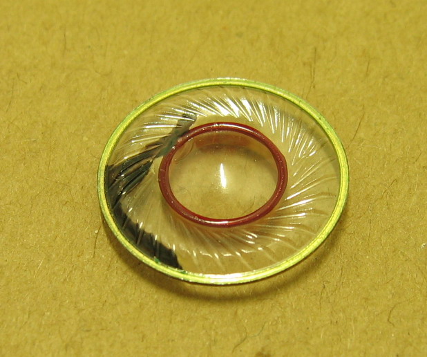

看边上有点脏了转着蹭了蹭。完了就不响了。我估计是转的时候带着里面的震膜一起转了。拉断了上面那2根细线。
但我想问问我在网上看令一个拆解里震膜上没有固定导线的那快黑斑的。这个怎么回事?那东西不会影响震膜吗?

其实本来我没想拆的。。要么也不会这么不小心。我只是捏着外面的壳转了一下。另一只耳朵还在听着。本以为没转动的。可再戴上就发现没声了。当时心里这个寒啊。再拿下来仔细看才发现原来壳已经转动了。但由于是腻腻的手没感觉出来。

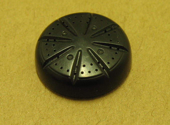

  问题就在这咯。。。这个好像是前面单元和外面的黑壳在一起的。不响后拆开时候震膜是卡在外壳上的。。--________--b   难道是我倒霉?

你自己拆得开,修起来不就简单了,从音圈上拉下一圈,再焊上去不就得了。阻抗关系不大。

  你这个500跟我在新蛋买的有点儿不同,难道楼主的是古董版的500?第四张图的耳机盖上的凹槽边缘,我的耳机是圆形的,楼主的是尖的。

那些黑班是什么啊??我的耳塞也有啊,一直不解,早就想问了.

上了好多胶啊,流得到处都是。
