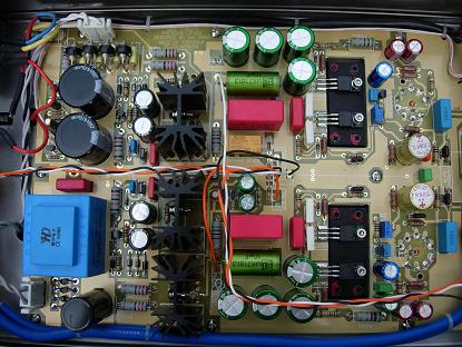

  T2.6F由于电路设计的优秀和成熟声音的素质早有定论,是石胆结合耳机放大器的成功之作。随着使用人
群的日益增多广大发烧友早有摩机的打算。这几天我刚考完一科的考试,挤出时间来一个摩机功略送给广
大爱好DIY的T2.6F发烧友们。
既然要摩机,我选择的是清华在T2.6F上改进的最新架构---T2.6FT,改进的内容可以查看清华发布的
T2.6FT上市通知。废话少说咱们先来看看摩机后的照片。。。。。。
一个放大器电源部分是非常关键的,由于t2.6用的是电源虚拟电池供电电路,有一级电子滤波和电源调整
(不知道大家是否知道电源净化器不用电感的滤波方式?用大功率三极管来滤波在小电流比如5安培以下
是有绝对优势的,因为他没有电感的磁饱和等等……)电源部分尤为重要!一个大动态高素质的放大器需
要一个足够大,足够快的电源带宽,所以电源部分我的功略迎刃而解……
T2.6是串联灯丝供电,对灯丝供电的要求是尽可能的降低漏电并提供高速大电流。当然电源直流纹波的]
稳定最灯丝供电也是非常关键的。问题也解决了……
电子管阴极输出的优点大家可以查阅相关资料,咱们论坛DIY区的很多高手大家有不懂得地方可以请教他们的。他们都是非常热心的朋友(要知道DIY者本来就是乐于助人的)废话少说……
首先阴极输出电容非常关键,再就是旁路电容条件允许的情况下更换也是可以的。其次是电阻。问题也很
好解决……
说道最关键的放大部分的电子管和场效应管,电子管好说,换掉俄罗斯的6922用德国,荷兰,英国,美国
的管子都不错,动态,韵味和音场都是有明显改变的,至于换什么管子大家可以根据自己的经济能力去选
择。我推荐的是德律风根,大盾,西门子,MINIWATT,TUNGSRAM等等。场效应管我就帮不了大家了,因为
k214j77本身就是一对素质很高名气很大的音响专用中功率场效应管,其基本指标是160V耐压0.5A电流30W
最大功率。日立的管子导通压降很低,所以声音细腻耐听。而T2.6FT使用的则是东芝的k2013j313这对音
响专用中功率场效应管,其指标是180V耐压1A电流25W最大功率。这对东芝管作为日立k214j77的升级管自
然有其明显优势之所在。更低的内阻换来了更良好的驱动能力,就连作为世界公认的hi-end厂家PASS的顶
级产品也不会放过的东芝管,其的大动态和温暖的声底另不少人为之欣喜。加上其管脚的表准位置还可以
更换更多的管子来玩,如IRF630/9630这对管子,其内阻更是比k2013j313低的多,可以换来更强劲的驱动
力!(需要注意的是t2.6f所采用k214j77是不能更换的!!)
剩下的就是滤波电容和输出耦合了,尽可能采用音频专用的底内阻和高频率电容,速度要快,损失要小。
我则用了nichicon音频专用muse做退耦,前级的输出耦合用了速度更快的wima mkp10(如果不用前级功能
就不用动)
有功夫的可以把里面的电阻全部换掉,换成更低噪声更低温漂的电阻。我没工夫就动了几个处在音频通路关键之处的电阻……
接下来就是比较玄的电路改动,并加速电容,更换电源调整管,更换整流管,推动管,场效应管,调整输出功率,电位器等等
细微之处的调节声音是神奇变化的。听到天籁之音是需要付出努力的……
要复习了,待后续……
