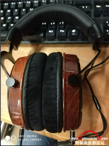

首先来说SK2000的佩戴吧,由于它是450克,比he560的375克要重,从佩戴的直接感受来说,还是容易让人疲惫的,两款耳机换着带,明显能感觉SK2000重了不少。我的HE560耳罩有点老了,直接对比来看,SK2000自带的绒耳罩比HE560要舒服一点点(其实差不多),不过在头梁上,SK2000就有点显得“小气”了,两个硕大的平板振膜,戴了半个小时明显觉得天灵盖有点隐隐作痛......这让我想到了舒尔1540。

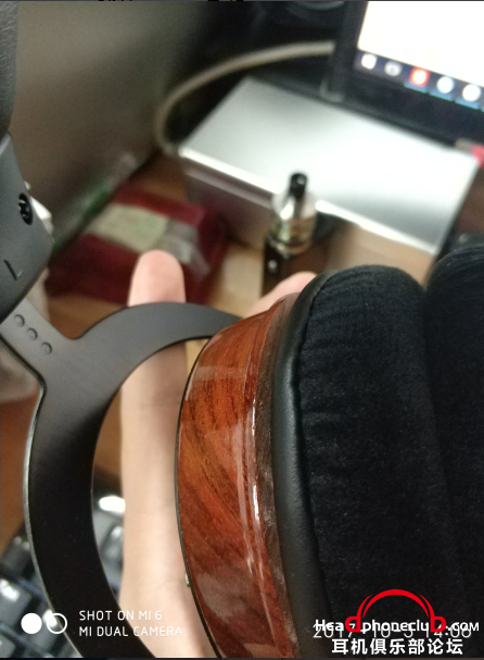

而外观呢......说实在的吧,我觉得还是不成熟。SK2000的作者是有野心的,从耳机的包装盒就可以看出,但是这个塑料+铝的盒子会给人一种廉价的感觉,并不能达到T1全铝箱子那种精致做工和厚实感。到耳机呢,我听的这个SK2000居然两个木质外壳颜色差得很多,一边很深、一边很浅,另外贴着耳罩的木壳边缘没有刷漆,还是原木毛糙的样子,这不用去掉耳罩稍微把玩一下就能看到。

因为2000采用的实木外壳呀 有些没配对好的木纹颜色会有点色彩 不是像其它耳机那种贴的木纹纸 或木皮.无论价格难度成本都是高出不少的.另外皮套声音要圆润一些高低频能量损失也少点,但是缺点没绒的自然,所以可以根据自己喜好选择对应的耳套 目前基本皮绒各占一半支持者
