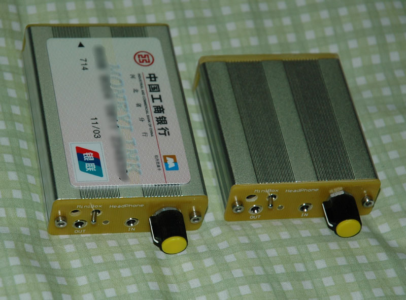

收到三石兄的A,B两台样机,中午简单视听了一下,感觉声音和内部的完成度非常不错。
晚上准备和ZEN耳放比较一下。上个图先。北京的烧友方便可联系我视听。

42
2005-6-14
发表于 2005-6-27 17:52:14 | 显示全部楼层
  谢谢digi01版主。
1、长的是A型(长100*宽69*高24),短的是B型(长75*宽69*高24)。
2、均使用12V/700mAh电池,电池在后部。
3、A、B型均采用OP+BUF的结构,纯直流放大,信号通路没有耦合和反馈电容。
4、A型BUF*4/每声道,BUF为DIP8封装,使用者可以DIY,每声道可以用1或2或3或4片BUF。B型为贴片安装电路固定为BUF*2/每声道。
5、两种型号均可选用8.4V/200mAh的叠层电池。
6、正式出时面板采用铝合金。
7、大水塘电容:贴片钽,B型470u*22约为 1万微法,A型470u*26约为1.2万微法。
请版主试试推高阻耳机怎样?我自己用HD600感觉效果不错。

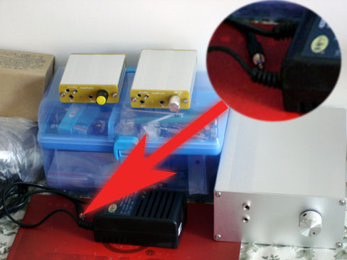

发表于 2005-6-27 18:11:56 | 显示全部楼层
  信号线,两边均是3.5的耳机插头,从图上看好象是这个。

发表于 2005-6-28 09:02:20 | 显示全部楼层
  昨天简单听了听三石耳放,写点感受:
两个小机器都很精致可爱,拿在手里感觉很厚重。北京城天气炎热,并不影响我听音乐赏器材的心情。
器材如下
音源,民用DVD,CD135带LINEOUT
耳放,三石A,B,ZEN
耳机,CM7TI,888(HD495和K141M因为搬家,都放在老别墅无法参加视听了)
CD片,RoundUP,古筝,芭芭拉,歌剧,12女子乐坊
主观感觉,三石的AB两款耳放外观工艺一般,但作为业余DIY已经很好了。下面是技术品论,可以略过-----
后来拆开了B机,内部的结构让我想起了所谓的“北京工”,既把素材的潜力挖尽,工艺上的独创性和精雕细琢。很普通的双面板,巧妙的用金手指架起来,BUFFER和放大是垂直嵌入的。大水塘是若干个贴片构成的电容阵。各个功能相对分离。这样的结构,从开始的规划,到后期的装配,都有一定难度。比我在网上看到的类似MINI耳放SUPERMICRO和EASYA都要好。面板的布局一般-----
实际测量的尺寸和重量
A型103x68x23毫米,0.3公斤
B型80x68x23毫米,0.225公斤
开关机有较大冲击。
信噪比非常好,电位器开到12点位置听不到器件噪音和线路噪音。
音量电位器是线性的,造成小音量区调节比较突兀。
指示灯亮度适中,感觉不错。
相应的改进措施,我已经PM给三石
声音
与ZEN比较,三石的耳放比较全面。声场靠近中前场,动态大。
播放赶牛和女子12乐坊的电子音乐可以打9分。ZEN就显得慢腾腾的,打6分。
古筝和人声,ZEN比较有歌唱性,似乎每个拨弦都要美化一下,声音有“尚古”味。三石耳放侧重原汁原味,低音稍有加重,听起来比较发烧,但欣赏性不如ZEN。结果ZEN9分,三石8分。
从技术角度考虑产品投入比例
ZEN基本是通用元件,主动元件不过4个IRF610场管,价格不超过20元。还有几根高品质电容。但因为ZEN是甲类放大器,0.3A的静态电流造成散热困扰,60%的成本投入在机箱和散热上。
三石的机器,主动元件比较贵,拿B型简化版来说,5个IC的价格已经超过了200快钱。加上大水塘和充电模块,电子元件的投入占了大头70%或更多?

发表于 2005-6-28 10:08:53 | 显示全部楼层
忘记补充一点,因为三石说耳放是纯直流的。
上耳机前我先测量了一下输出中点。两个通道的中点近似为0。
我用的指针表0.1V量程。肉眼不可读。

发表于 2005-6-28 18:09:01 | 显示全部楼层
  感谢digi01版主。
评测很中肯,我自己的感觉也是 耳放侧重原汁原味,各个频段没有添加什么,且直流放大,高频可以到600Khz。
一定按版主的意见进行改进。
