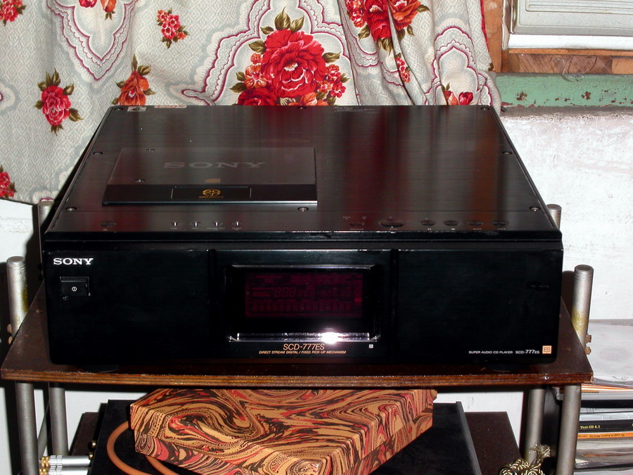

与顶级SCD-1相比,除了POWER键形状不一样(SCD-1是圆的,SCD-777ES是长方型的)外,外壳上的其他按键数量/内容/排列都是一样的,两型号采用了相同的控制电路,双LASER头拾讯机械,唱片镇,尤其是完全一样的转盘部分和精确的顶板开关门。SCD-777ES与SCD-1一样,采用了BASE PILLAR结构机壳,在10MM厚的底座上,四个角位、左右侧和机背中间共有7根4角型优良震动衰减性的碳铸金属柱,增加钢性,杜绝谐振。上面是SCD-1,下面是SCD-777ES

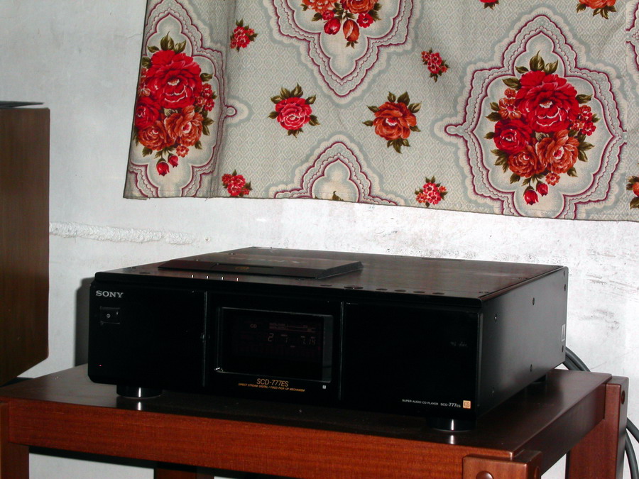

按下OPEN键,刻有SONY商标之金属顶盖,将微微向上浮起,同时,顺畅的动作将金属盖移到右边,动作一丝不苟、平稳、安静、豪华!我想这样设计除了显示这些机种的高贵(高档)感外,更多的是为了不使空气流动干扰读碟运动,不使外界光线干扰信号读取!DENON DP-S1也是这样考虑的设计!请看,SCD-1与SCD-777ES的金属压片一样,都是小小的那种,与CEC/DENON等喜欢用大盘的不一样,以前有人有个XA7ES,但是压片没有了,于是他就自己车,车了无数个,反复试,最终车了个自己最满意的,据说比原配的还要LL!

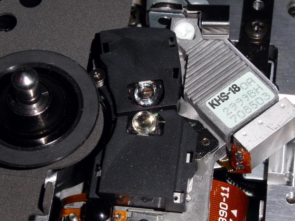

装有2个光头,上面那个是对付波长650NM的SACD的,下面那个是专门对付波长780NM的CD的,这样可以延长光头寿命,且互不干扰。但是初始化和转换光头的时间太长,一般在30秒左右,进片后先辨认是SACD还是CD,这是你可以用按钮选择SACD/CD,然后再播放!当年很多用户都抱怨早期的SACD读片太慢(这也影响了当时拿SCD-1机械部分回去改的CLASSE,上海音响展上的OMEGA SACD同样是上开盖,同样读片慢),让人受不了,包括日本国内的用家,后来的机种就好很多了。

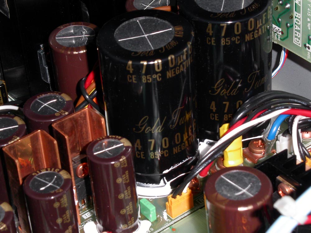

 楼主| 发表于 2005-7-2 23:25:27 | 显示全部楼层

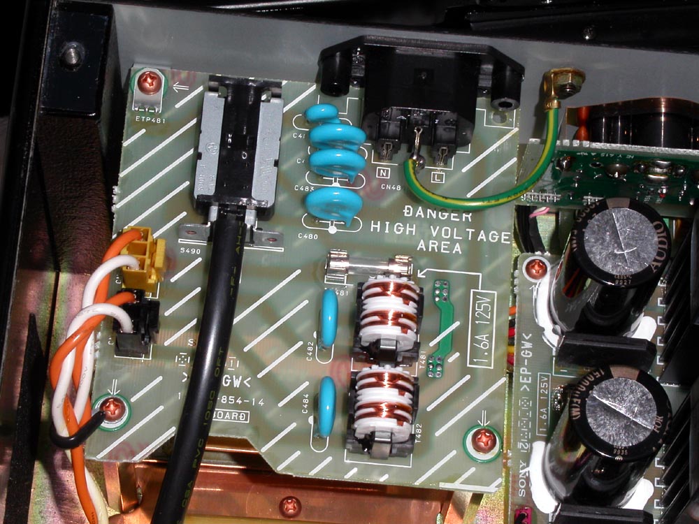

  电源部分,现在那个隐身牛也看见了吧,数字与模拟完全独立供电,而SCD-1就是在这两个牛外面套了牛罩,灌了树脂,使屏蔽更完善!旁边的电容说是BLACK GATE。

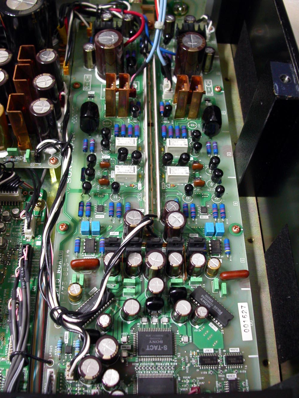

模拟电路电路板前部的是ACP线路,目的是解决信号及相关声音的失真问题,S-TACT(新开发的晶振)用LSI,CD重播用的24BIT可变数码滤波器用的 LSI电流脉冲DAC,注意,线路板是使用环氧玻璃制成的。数码滤波器有STANDARD和4种味道模式,看看SONY如何描述其滤波器的:STD(STANDARD)模式提供了宽广的频率范围和空间感,在5种模式中,保持最多信息量,适合古典乐;FILTER1提供了平滑而有冲击力的声音清晰的音像和定位,适合爵士;FILTER 2提供润泽和充满活力的声音,丰富的嗓音和表情,适合人声重放;FILTER 3平衡自然,宽阔音场与回响,适合在放松时候听任何音乐;FILTER 4丝绸般饿宽阔音域,适合古典,尤其是竖琴!

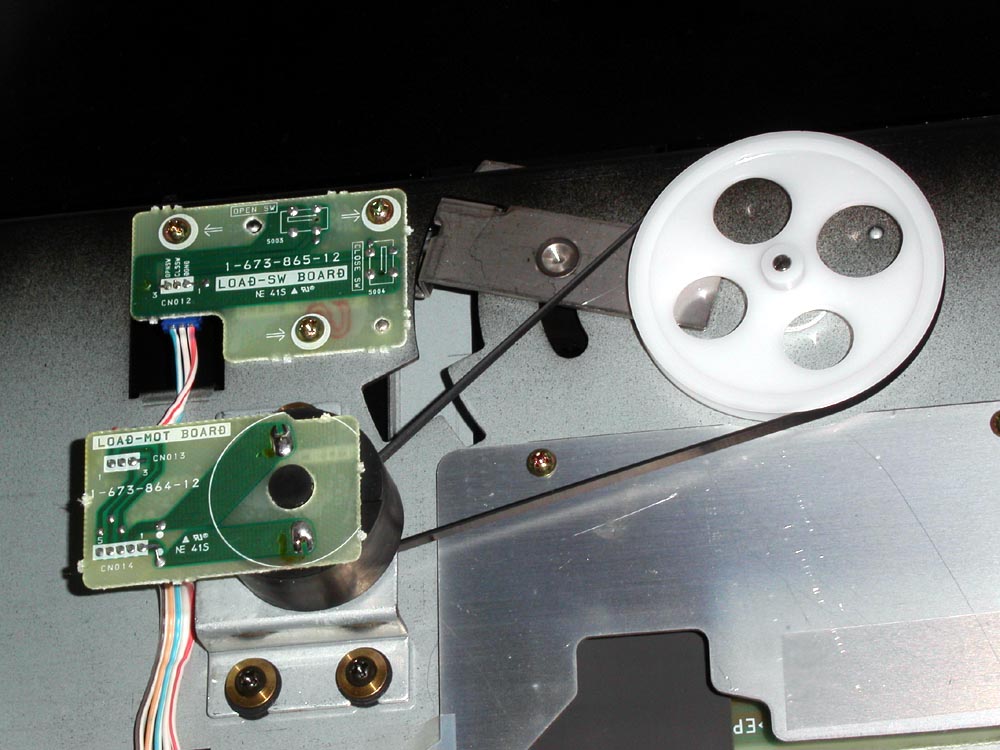

顶开盖的神秘机械系统,相信你也如我一般很想了解吧,哈哈,满足你!
