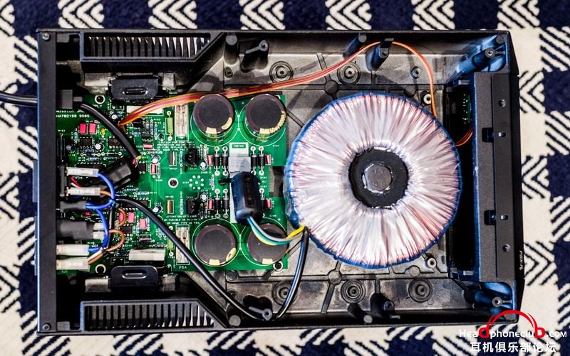

   Cyrus 82 DAC --- 简朴的外在与机关算尽的内在...是的,Cyrus 82 DAC 合并功放的外在简朴,但其内在却...机关算尽,复杂的不得了,真要说 Cyrus 82 DAC 的美好,且回到最早的话题,由那个厚沈的铸铝合⾦机箱讲起
   Cyrus 引以为傲的共⽤铸铝合⾦机箱上视图,右⽅中央的圆点是锁环型变压器的螺孔,Cyrus 很认真地在机箱内预留辐射状的立体线条以补强箱体结构( 同时可以降低箱体震动 ),左上下两侧各有⼀排散热板,散热板里⾯预留了每声道⼀对功率晶体的镇定位置( 这样整个机箱都是散热板,是很理想的设计 )...,紧接请着看下图,Cyrus 的⼯程师将整座机箱都填满了呢!▲
  便是 Cyrus 82 DAC 的内装照,⼤⼤的瑞典Noratel 环型电压器紧紧地被锁在机箱右侧,我觉得Cyrus 82 DAC 的线路设计相当合理...,上图右⽅是器材正⾯( 也就是控制板的⽅向 ),左⽅是器材的背⾯( 也就是堆输入端⼦及音箱端⼦的位置 ),绿⾊那块线路板是DAC位置,Cyrus 82 DAC 的前级相关线路皆在机箱左侧,功率晶体几乎紧邻音箱端⼦,因此乐讯号从输入到被放⼤输出,几乎是以最短路径进⾏,真正彻底贯彻响的发烧精神,看似简单的 Cyrus 82 DAC 其实并不简单呢!▲
  奇怪,上图这张相片不就是 Curys 82 DAC 机厎照...,抱歉,实在看不出有什么了不得的地⽅...,哈,这张相片会考,真是 Cyrus Audio 引以为傲的重点,您看出来了吗?▲
  咱们换个⽅式再看⼀次,...,...,南⽅直接公布 ---可以看出 Cyrus 82 DAC 把包括环型变压器、功率晶体在内的所有零件都固定在铸铝合⾦的机箱内,⽽这个机箱不是Cyrus 82 DAC 的底座,⽽是上盖( 请⾒右图,Cyrus82 DAC 的底座只是片板⼦,就真的只是〝⼀片底座〞),是的,所有包括环型变压器、功率晶体在内的所有零件都固定在铸铝合⾦的上盖内,也因为这样,Cyrus 82 DAC 对变压器作的震动、功率晶体的散热等有了和⼤多数器材全然不同的解决式( 这些震动源及热源可都在器材的上盖处,⽽非常的底座...),别⼩看这点,所有 CyrusAudio 的产品都是这般设计( 是的,「One」还是例外 ),是不是很有趣且聪明的品牌呢!▲
