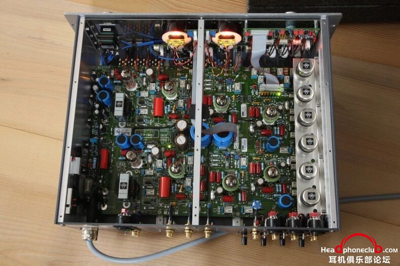

1.他那观点也许有道理, 可能有的高级的唱放 里面用了数字处理系统.  完全有可能的.  你可以叫他说具体一点,用什么技术,起什么作用等.
2.从你这图看, 我没有找到明显的数字芯片.  照片太模糊了看不清楚.  若方便发邮件给我, 我努力看看.   shaohua0823@qq.com
3. "集成运算电路"可能是说运算放大器,就是"运放".   我以前用过TL084,NE5532 啥的.  在音响电路里面经常用的,但他在这里起的是模拟放大作用,不是数字电路功能.    那哥们可能混淆了.   三极管也可以工作在数字状态的,如果他只工作在 饱和/截止 两个状态的话.

正常唱放只有RIAA曲线补偿,处理的都是模拟信号,没有数字模拟转换

LP里就算有数字芯片也是用来控制电机和显示的,和音乐信号没有卵关系

没法看完全文,理论太偏激。数控模拟不代表数字参与音频信号中。
唱放的等化曲线绝大多数是模拟的,但也有用数字去实现的厂家,唱放的等化曲线你可以理解为一种EQ。
某些人会说用了eq就有数字技术参与,哈哈~~~无语了  发表于 2017-10-27 17:16
