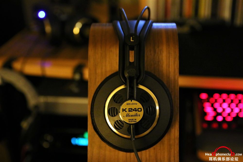

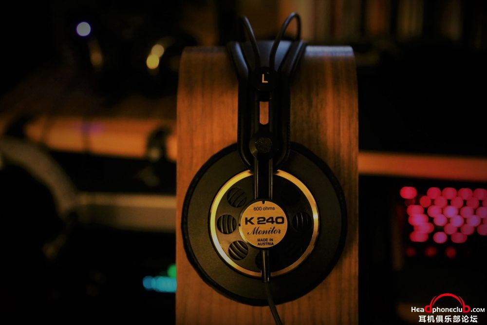

存世几十年的耳机,对其声音的评价可谓汗牛充栋。现在来看技术数据,频响曲线,显得毫无必要。既然这几只耳机以“味道”见长,不妨就以完全感性的方式——视觉类比——来描述一下它们给我的感受。随便拍了几张照片,就以240M这一幅为例说说这几只耳机的风格。不妨以HD600作为基准,类比为没有修过的原图。
1.        HD600——基准原图
2.        HD800——
HD800是更明亮的,高频能量更集中一些。同时细节更多,色彩更饱和,全画面(频段)都显得更透更鲜活一些。
3.        K240M——
好像有暗角的宝丽来照片——弱化的四周更强化了中间的主题。画面无疑要暗一些,同时色调更暖厚一些,呈现出一般被形容为“昏黄”或“醇厚”的调子。如果问我240M最大的特点是什么,我认为是“浑然一体”。听着它我不会去想高低频延伸,不会在意解析和细节,而是把声音作为一个整体接受的——一个中频清晰明确,两端自然衰减的整体。就像一颗鹅卵石,被自然冲刷成圆润的形状,两端的弱化不显得突然,中频的强调也不显得突兀,毫不刺激,久听不累。这是一种非常质朴的声音,或者可以用“古拙”来形容。听者可以很明确的感到它素质上的弱点,但整体就是让人非常舒服,不想做什么改变。让人“安于现状”的器材,我认为是很不容易做出的。

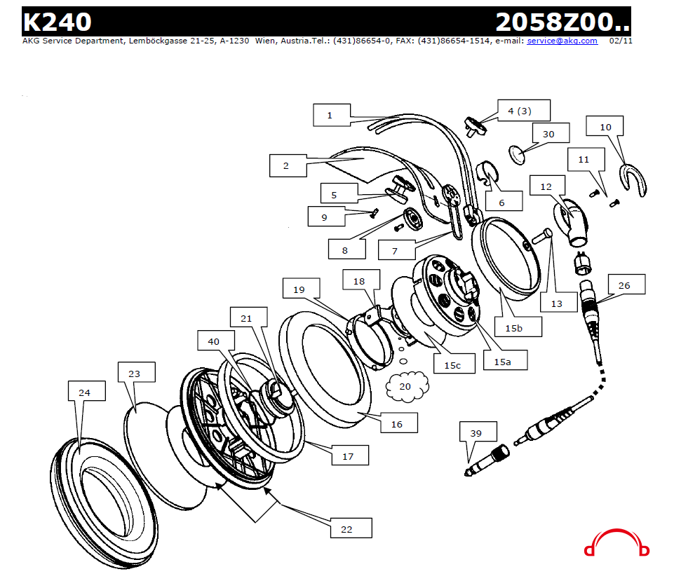

1.        BOM(Build  of Material),结构,配件清单
在网上找到的最为有用的信息就是本章附件中的“AKG_K240 Exploded View”。这份文件不仅详细说明了K240系列的 结构,更是提供了一份完整的配件清单,连物料号(Part Nbr.)都清清楚楚。更棒的是,这个清单包括从240 Sextett时代开始的各个型号,若不同的型号有些微不同的配件,全部都在A-F列中分开列示。此处结构图以240S为例,但这份文件包括全部的240型号。
文件中的联系email已经停用,各位若要向AKG订购请见下文联系方式。令人惊奇的是,这些老耳机的独特配件,甚至240M和DF侧面的金属铭牌都有现货。理论上今天我们可以订购全套的配件自己组装出一只新的240M或DF。文件中注明停产的部件是带有从动振膜或大孔声学摩擦器的塑料盘(结构件#22),这个部件现在从Sextett到DF的4各型号都只有一个物料号(原文 Disks 22 with passive radiators are no longer available. All disks 22 are delivered with covers 33 already attached)。

年代久远的240系列另有几个必须更换的易耗配件:皮筋(结构件#7),内部滤音棉(结构件#17),耳罩内衬海绵(结构件#23),头梁(结构件#2)以及L和R键(结构件#4)也可视状态更换。拆卸的步骤在以下两个帖子中有详细的图例,我就没有拍。
http://www.shafa.com/articles/zhX9j9NTMFdWgjj2.html
https://www.mobile01.com/topicdetail.php?f=180&t=3172270
注意以上几个部件的更换都可以不动用电烙铁。第一个贴更换内部滤音棉焊下了整个单元结构,这样确实操作方便些,但实际上可以在不取下整个结构的情况下,从侧面也就是结构件#16和#22的接缝处,用小刀撬开背部的环状盖板(结构件#16)。这样替换海绵的时候需要将它剪断(将圆环剪开),但是塞到位的情况下这个切口是被完全压成闭合状的,我认为对声音没有什么影响,或至少未必大于重新焊接。
在试图解决偏音问题的时候,我也动过念头想将不偏音的核心单元(结构件#21)拆出,塞到三黑三白的声学摩擦器的结构中(结构件#22)。可是全部打开之后,发现两代240M的这两个部件卡口是不一样的。当时没有拍照有些可惜,但是我的实践告诉我这事行不通。所以各位烧友们可以放弃将新单元装进老的声学摩擦器的念头了。换句话说,三蓝三白,三黑三白这两代的单元和声学摩擦器现在已经没有备件可以替换,坏一个是一个了。
另外,观察下来240M和DF若是要改双边入线是非常方便的。右侧虽然不入线,但那个塑料壳(结构件#12a)下面有和左侧一样的入线孔,用一个橡胶塞(结构件#14)塞住。其实只要取下橡胶塞,焊双侧线甚至比在左侧焊头梁更容易。
还有一个心得,原厂装配的情况下,头梁末端的塑料片(结构件#8)会接触到金圈(结构件#15c)。事实上头梁的自适应结构就是被皮筋向下拉,直到上述两个部件接触被阻挡住。所以每次佩戴取下的时候,两个部件就会撞击一次,造成磨损。我觉得这个设计并不合理,这个磨损实在没有必要。解决的方案就是将头梁上面的那个固定结构(结构件#4和5)螺丝拧松,沿铁条向上移动几毫米,末端的塑料片就会被头梁本身向上拉动,不再与金圈接触。
总之,在拆卸部件,逐个擦拭干净,替换新部件的整个过程中,看着这些老耳机从破旧不堪变成光亮如新,实在是很令人愉快的事。

1. 上文提到“理论上今天我们可以订购全套的配件自己组装出一只新的240M或DF”,其实这是做不到的,有些部件已经没有库存了。比如最为关键的,240M和DF的驱动单元Capsule DKK 32已经没货了。
2. 驱动单元虽然没货,但还是通过和Marlon的交流得到一些很有用的信息。比如我发现在BOM中240M的驱动单元物料号是2030Z0010,品名就是“Capsule DKK 32”。240DF的单元则有两种可选:2058M0702, “Capsule DKK 32 + 22”和2030Z0018, “Capsule DKK 32”。我问他这三者间有什么区别。Marlon告知:
- 240M的2030Z0010这个料号停产时间非常早,后期的240M使用的是DF的单元2030Z0018。这或许可以解释为什么后期的240M听感较为明亮平实。
- 240M和DF的区别在于单元底座与声学摩擦器(结构件#22)。DF的结构件#22有某个特殊结构,导致通常和单元一并出售,这就是料号2058M0702, “Capsule DKK 32 + 22”。
我据以上信息推论是240DF的单元最好还是别随便拆。具体是什么特殊结构我没有细问,但是以下这个帖子有这样一段描述,推测如此:
“如果逆光观察,这个发音单元后部有六个围着音圈排列的狭缝,并被白色的毛状织物遮盖。这就是AKG引起为豪的增强耳机空间感的专利技术,按AKG的说法是这六个狭缝是声学摩擦器,它们按照声旁路元件机理工作。在设计中使这六个缝隙出来的声音相位略有差异, 模拟了所谓人耳耳壳效应、外耳谐振和各种声音的衍射共同作用的结果, 使听音者产生一个印象, 给出一个空间立体感和空间开放的感觉。”
http://erji.net/forum.php?mod=viewthread&tid=894700
总之,这三种驱动单元的全新备件都已经买不到了,很遗憾。
