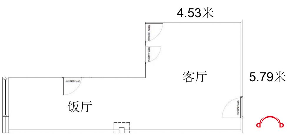

初入箱子系统,选择了一对二手的飞星Yara II Classic落地喇叭,喇叭是一个高音两个低音单元,应该说口径都不算大,喇叭后面也有没那个出气孔。用的是剑桥CXC西装一套(CXC转盘和CXA60功放),先听一段时间,未来考虑再上独立的解码。家里目前有两个房间可以考虑利用,一个是比较小的书房,10平米不到,长宽分别是3.84和2.56米。还有一个比较大的客厅,而且是和一个比较长的饭厅连在一起的,单客厅而言也有26平米了,再加上饭厅的话更大。目前放在客厅里,感觉有点空旷,声音低频比较少。想问下群里的有经验的朋友们,这么一个喇叭,放在那个房间比较合适呢?

 楼主| 发表于 2017-10-31 06:19:22 | 显示全部楼层
感觉客厅有点太大了

发表于 2017-10-31 07:05:43 | 显示全部楼层
小房低频肯定轰,低频宁少勿多
客厅放在右上的左右就很合理,座位摆在拐角之上一点点,几乎无影响音场等

发表于 2017-11-1 15:43:34 | 显示全部楼层
墙角放2-4个高密度大靠枕,第一反射点做点吸扩处理(包括天花板),有条件的话在皇帝位放张沙发。另外这个小空间不要太纠结呼吸空间的问题,处理完开脑放听其实会很不错。
