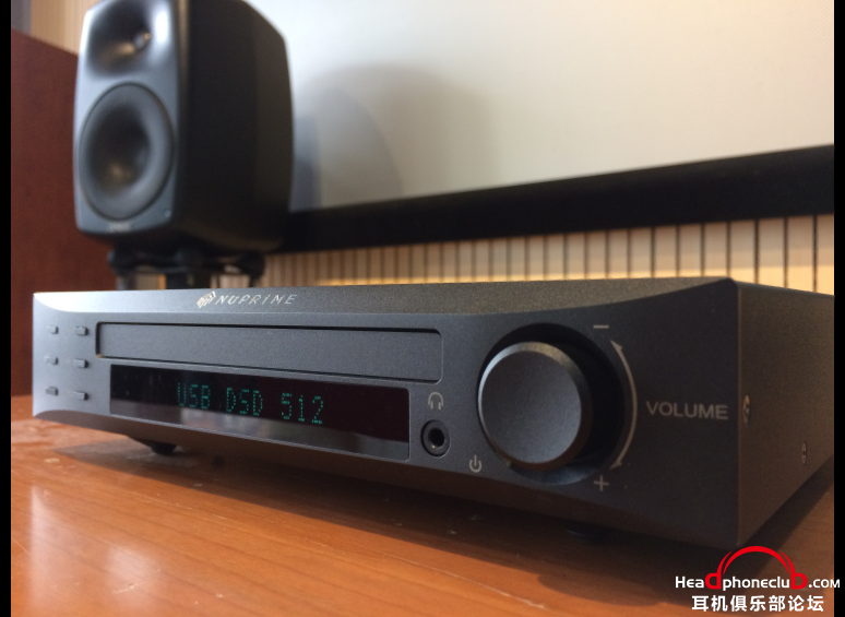

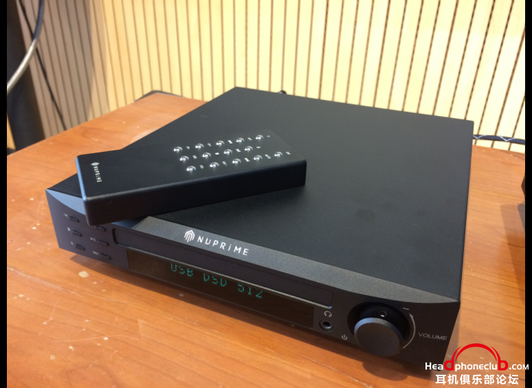

外观:
       精致小巧的一体机,造型依然是NuPrime的一脉相承,在金属机身的制造工艺上NuPrime一直都做的不错,CDP-9有黑、银两色可选,前面板上除了播放的相关功能外就剩一个SRC升降频键,可通过右侧的音量旋钮进行频率选择。基本信息显示用的是一条绿色的LED点阵显示屏,机壳的表层为磨砂质感,黑色应该是喷漆,使用过程中还是得避免刮蹭。机器底部4个橡胶避震脚垫对于要求不太苛刻的用户来说基本不用再加避震垫。机身的三围尺寸完全可以当桌面小台机用。
外观
外观

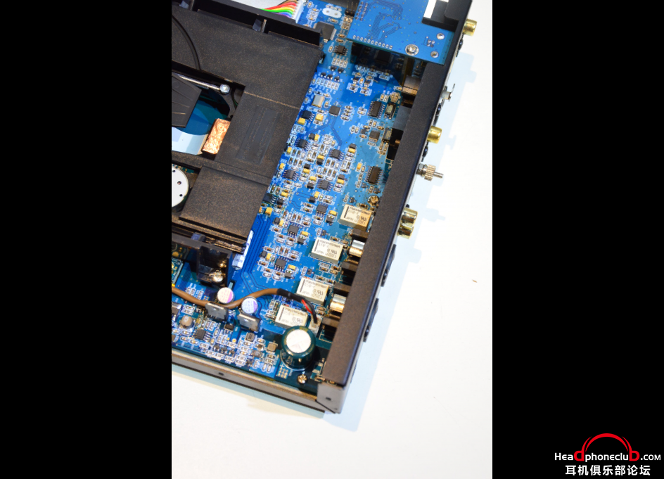

爵士、古典仍然是我的最爱,先从最基本的16bit 44.1说吧,CDP-9用的是ESS9028Q2M的DAC芯片,关于这颗芯片我就不做描述了,本身我也不是唯芯论者,但不同DAC芯片都有各自的声音特点,ESS的出现大家想必能对CDP-9的声音走向已经略知一二了,PC用USB连接CDP-9(需装驱动)在不升频的模式下,一耳朵能嗅到NuPrime旗舰解码DAC10的味道,但有不同,首先整体的分析力稍弱于DAC10,高频明亮但细腻,在爵士乐中吊钵的还原上空气感很好,但仔细听速度也很快,别小看吊钵这个乐器,在我感受来说很能测试解码的声音密度,密度不够就会发散,听起来好像很柔和,空气感貌似更好,但这都是假象,当听过DCS的声音后就会明白,CDP-9的这部分表现实体感明显,并且已经有点重量的意思,当木锤刚刚敲击吊钵时的那一下接触声很关键,但CDP-9我觉得金属味稍微再淡一点就更好了,钢琴的还原上得益于不错的密度,什么颗粒感啊琴腔的共鸣啊这些基本都表现的比较优秀。人声的结像位置居中,不贴耳也不靠前,结像实在且细节还原的很到位,口型清晰“可见”,我比较喜欢有肉感的人声,但CDP-9这方面欠缺一点,好处是聆听女声很有穿透力,尤其是声低比较薄的歌手更有“仙气”。低频依然扎实快速、

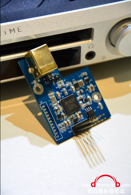

首先说下CDP-9的升频技术,他是有FPGA芯片内建的软体实现的,这部分软体算法据NuPrime说是自己编写的,通过自家研发的DSP技术将输入源SRC至DSD512格式再解码还原,看到SRC其实我有点怕这个东西,因为它在音质问题上作祟了windows和安卓手机很多年,是劣化音质的罪魁祸首,通常情况下音频文件一旦经过SRC都会产生信号的丢失,尤其不是整倍数的SRC,但NuPrime的算法官方说不存在这个问题,因为更先进,而在研发这个技术初期相信NuPrime早已有了攻克的办法,而这个技术的初衷当然是提升音质,带来不同的听感,满足不同的口味。NuPrime的这个算法还会减少数字干扰和抖动,也就是说像英国和弦一样,对USB端的品质依赖不高。CDP-9的USB界面是XMOS的8核心芯片,内部的软体同样是有NuPrime编写优化的,这部分也是优化数字干扰和抖动的一环。
