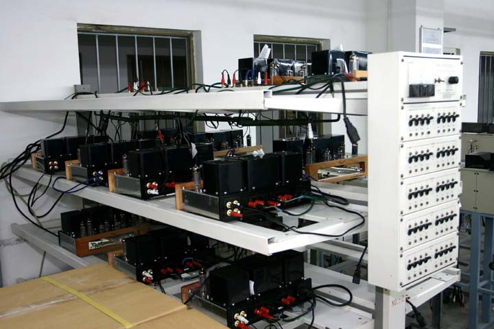

发表于 2005-7-12 18:38:37 | 显示全部楼层
  音响器材在出厂前,都要经过煲机这道手续,图中功放正进行真空管老化,实际接上负载供电测试两天以上保证产品稳定性。
