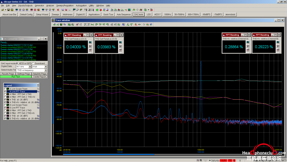

开关电是明纬,线电是淘宝大路货(大路货pk大路货),换成了开关电之后耳放输出失真暴增,信号明明不会通过电源板,怎么可能!

两个图几条线代表什么,麻烦标注一下,看不懂了
