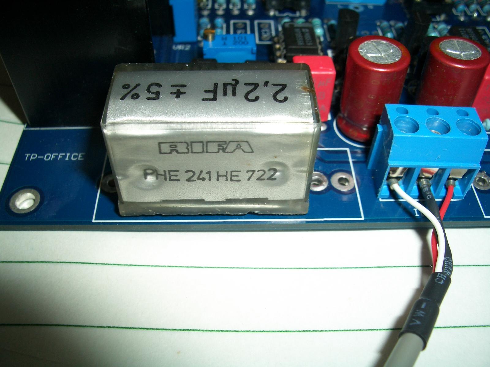

 楼主| 发表于 2005-7-15 15:13:19 | 显示全部楼层
放大电路的偶合用的是RIFA2。2UF的,退偶用的是ELNA(S)

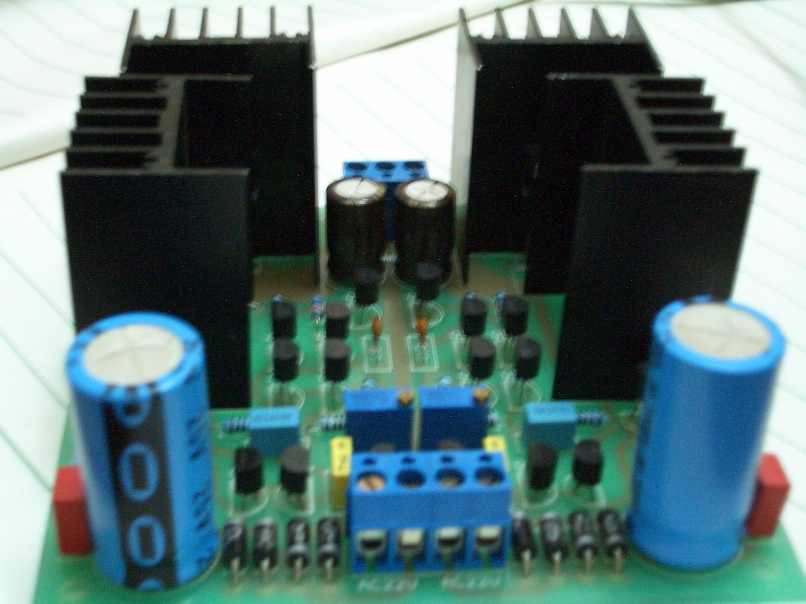

 楼主| 发表于 2005-7-15 15:16:30 | 显示全部楼层
电源部分,非利谱滤波25V2200UF的,二房的电压定在正负15V,为了教好的效果,元件都是按牛哥的设计用的

 楼主| 发表于 2005-7-15 15:18:59 | 显示全部楼层
电源的侧面,上一张有点模糊,相机是借的,还不会用。

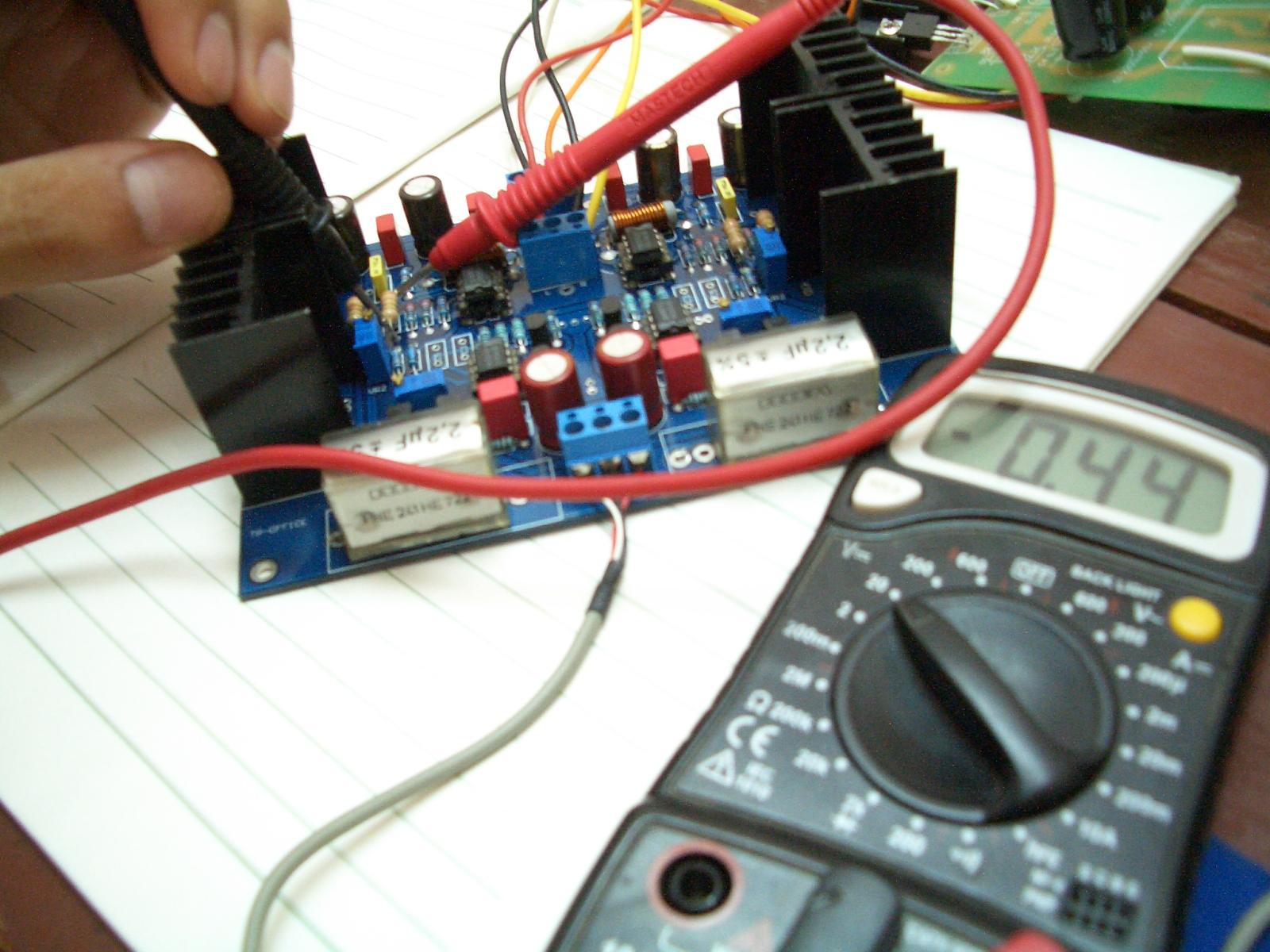

 楼主| 发表于 2005-7-15 15:36:03 | 显示全部楼层
输出直流为1MV,二房完工后,通电,调节电阻,当时最小能调到21MV,问过牛哥后,牛哥说K246/J103没配好对,我心理很是迷惑,管子是在原音买的,传说原音的管子没配对但当成对管卖,心理就凉了一截。。。。。。。
   先不管,继续通电,20个小时后,我用手摸了个元件的温度,正常。我在旁边放了个电扇吹:)
   当时没放电扇前,10分钟后就有很高的升温,估计有60度吧(K214/J77的温度)!,我想要通那么长时间的电,怕烧管子,就用了风扇。
   再测中点电压,嘿嘿,大家猜怎样的结果,只有7点几个豪伏,我高兴的不得了,再调电阻,调到了5MV以下,再通电烧机子,到今天,终于调到了1MV。
   A1145我是没有配对,K214/J77也没配对,只是K246/J103买的现成的对管。

 楼主| 发表于 2005-7-15 15:44:14 | 显示全部楼层
静态景况,我140MA的,因为用风扇吹,温度只是温温的,在没用风扇的时候,大概5,6分钟就有60多度了。因为是褒机子,所以静态就用的大些,决定将静态用再120MA。
  我的二房左右声道的静态最高的时候是不一致的,一个最高可达150MA以上,而另外一个声道最高就只有140MA(在12V的电压情况下),牛哥解释是因为NPD5566不一至造成的,最好用同一个批次的,我的R5R6用的是100欧姆,期于的电阻不变,要注意的是R10不可太大,否则对输出管有保护。
