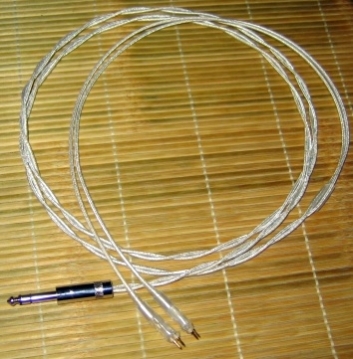

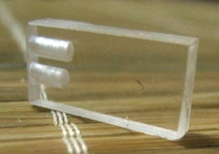

我是用白色有机玻璃做的,首先切割成合适的块状,然后用电钻开孔,再用钢挫打磨,最后上叉子,一条风格的机线做好了。
另外请大家指教还能怎样做的更好?
为了保证精度,每枚叉子都开了三次,先用小头定位,开孔,再用中的和大的扩孔,一下子就上大的钻头,我的手控制不住,又没有固定的装置,手很容易被钻头废掉,有些危险。

 楼主| 发表于 2005-7-21 23:41:13 | 显示全部楼层
  上图1

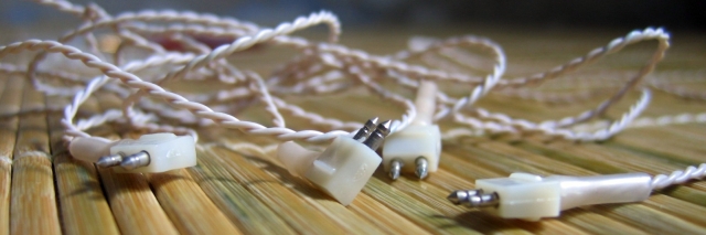

 楼主| 发表于 2005-7-21 23:41:36 | 显示全部楼层
  上图2

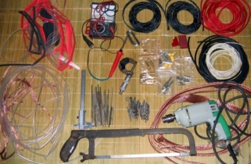

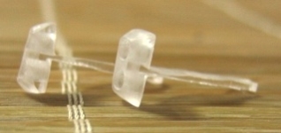

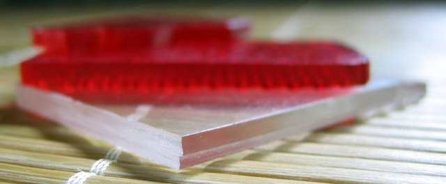

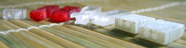

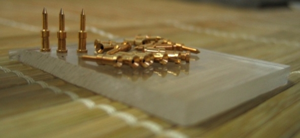

 楼主| 发表于 2005-7-21 23:46:22 | 显示全部楼层
  上图3
试验了一些材料和制作过程中的失败作品。
另外是全体演职人员合影,群众演员多了一些,见谅。

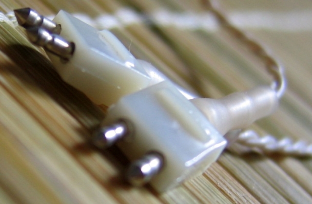

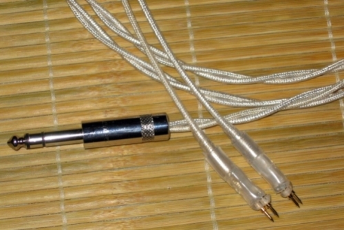

 楼主| 发表于 2005-7-21 23:50:35 | 显示全部楼层
  上图4
在找材料时发现了多年前助听器上的连接线,接头是那么地引人注意,和森记叉子同样的规格,插针也是一大一小,上面也是有环形凹槽,那么美丽,那么动人,我kao,反反复复,寻寻觅觅,叉子确在角落垃圾处,插到耳机上,合适的很!就是塑料把手有些紧,需要修一修。我怀疑类似的接口是否有一定的标准和规格?改天去助听器专卖店看看,有否售卖,有没有镀金的!口喜口喜!
[url=http://reallydo.com/img/sign.asp]http://reall
