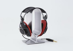

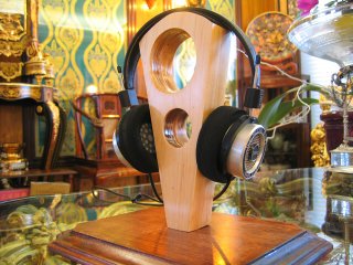

发表于 2005-7-28 07:31:20 | 显示全部楼层
下面是引用osprey于2005-07-27 21:47发表的:
谢谢 HEADFAN,只有第三个是木质的, 从您用的经验,底板是否太大?
请量一尺寸, 草图与我. 13501384020. 待我做后, 一定寄一个与您.
底盘的确大了点,占地方。可以考虑用密度大的材料,就可以做得小些
W1000头顶是两片独立的支撑的?那只能用顶部比较大的架子了
东西不是偶的,是收的图,再上几个供参考
先谢过了,别客气
Hp-1/GS3000e/RS1C/Gh1/Hemp/P
