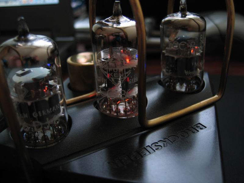

  EarMax是全世界最小型的真空管耳機放大機,1994 年年初由德國的St. Brocksieper設計並成功的商品化推出市場,並立即擄獲全球的愛樂人以及音響迷極高的評價以及珍藏,其極小化以及特殊且吸引人的機體設計,搭配柔順甜美的音質取向,可以讓喜愛真空管機特有溫暖音質的愛樂友,享有美好以及私密的音響桃花源。
目前EarMax有三個版本:EarMax,EarMax Pro,EarMax anniversary。美國方面的價格分別是595,795,1795 USD。其中EarMax與其餘兩款聲音上的差距比較大,用了不同的三支真空管(Ec81*1 , ECC86*2),内部綫路也完全不一樣。適合推類似Sennheiser的高阻抗耳機。EarMax Pro,EarMax Anniversary用的真空管是AT7*1 , 6DJ8*2,他們則高低阻都適合,推HD600,RS1甚至被推崇為經典搭配。据viper說,推他自家的PS-1也有非常不錯的表現。

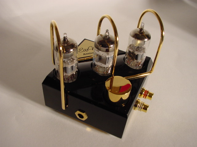

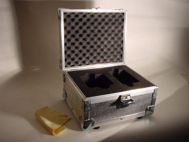

至於Pro版與Anniversary版的差別在於後者非常作重于收藏。全球好像只有不到200個。圖上的是Anniversary版,可見多了一個精致的箱子。電源的體積更大,用了更好的變壓器和更好的電容,這對降低底噪,控制低頻有很大的幫助,後面我會說說兩者聲音上的差距。其次,電源從原來的三接口改成四接口,所以也導致Anniversary的電源不能用在Pro上。最後,Anniversary版真空管上面的銅管是鍍金的,看上去顯得高貴優雅不少,用久了也不會出現銅氧化導致的啞色。然而有人曾經打開過兩者相比較,裏面的電路卻是一模一樣的。
其實兩者聲音上的差距並不大,假如再考慮上價格因素,排除收藏價值,精明的你們也會發現Anniversary是很不划算的。
EarMax Pro的大體聲音是偏暖,偏慢。Anniversary正好修正了它部分的不足,速度跟細節都跟上了。低頻控制起來更扎實,更凝聚。

以上两张图片由VIPER提供 [s:40]
