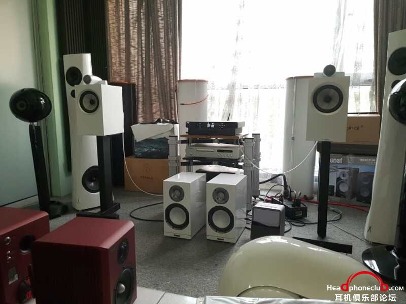

 楼主| 发表于 2017-12-24 09:15:56 | 显示全部楼层
帮客户定的705S2白色款,在上海安润试听,就用英国Cyrus Lyric一体机搭配,脚架是悦牌的单柱。蹭了一下,性价比不错!地上的白色喇叭是体型相仿的德国密力Quantum 803。
