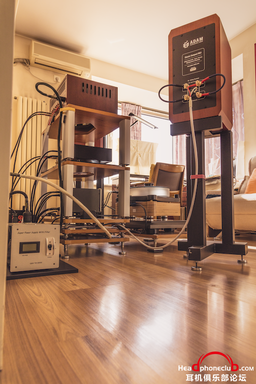

      线材搭配:
      喇叭线:瑞士Gotham 50150喇叭线
(接入音箱的方法请见附在本文最后面的实拍照片);
      跳线:德国Mundorf金银跳线
      神经线:成都SONG GENIUS supernova RCA信号线连接音源和前级放大器);
      过机线:瑞士Gotham GAC-2111 RCA信号线(连接前级放大器和后级放大器);
      电源线:SONG GENIUS supernova(有#1和#2两个版本,#1适用于小功率器材,而#2则适用于大功率器材。在当前系统中,CD播放器上使用了一根#1,后级放大器上使用了一根#2);
      总线:SONG GENIUS speed(有15A和20A两个版本,两者之间的区别仅仅在于分别使用了15A和20A的母插头。在当前系统中,从墙插到滤波器之间使用了一根20A版本,从滤波器到插排之间使用了一根15A版本);
      *SONG GENIUS成都歌赋音响的自创品牌,成品线由成都歌赋音响制作。
      *所有Gotham线材以及Mundorf线材的成品线也均由成都歌赋音响制作。
      插排:SONG GENIUS streaming(升级版)
      *音源和前级放大器的电源线均连接在这个插排上。
      电源处理设备:onFILTER CleanSweep20A AC Power Line EMI Filters;
      *这是一台实验室用的工业滤波器,拥有最大2000W的功率储备。
      *此款滤波器提供了两路美标插座。在当前系统中,一路直接输出给后级放大器,另一路则输出给了插排。

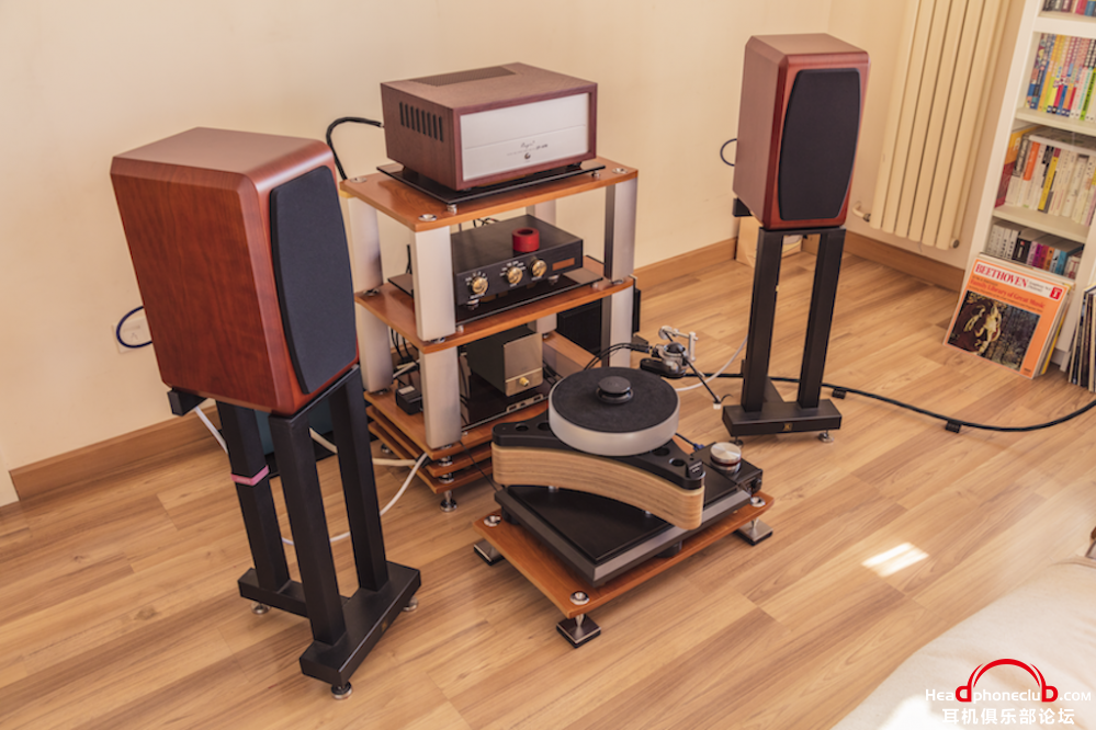

      音源:
      黑胶唱盘:北京欧博女武神黑胶唱机
      唱臂:美国Well Tempered LTD唱臂(由北京欧博音响代工生产);

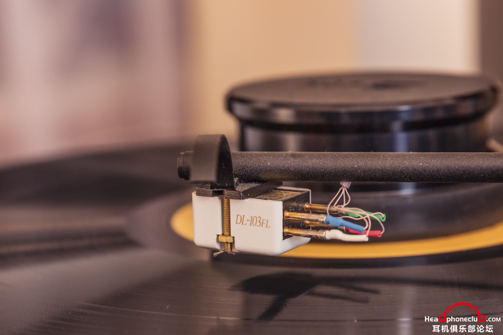

      唱头:日本DENON DL-103FL
      唱片镇:美国HRS唱片镇(炭黑色);

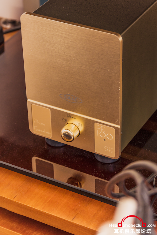

唱头放大器:日本TOKYO SOUND PE100SE MM/MC唱头放大器
      *女武神黑胶唱机被我自己改造过。拿掉了原厂的空气小球和陶瓷滚珠避震系统,换成了三枚三明治结构的避震垫(由成都UA的BOSS爷爷亲手打造),并用非常薄的3M无纸基双面胶牢牢固定在了木质底座下面。
      *DENON DL-103FL是一款标准MC唱头,系DENON在当年推出的限量版唱头,俗称“粉丝限定版”!也是整个103系列真正意义上的旗舰(最高端型号)。
      *唱头放大器还尝试过日本Shelter Model 216和瑞士FM ACOUSTICS FM122。
      前级放大器:台湾名扬音响MD380无源音量牛前级(纯银版)

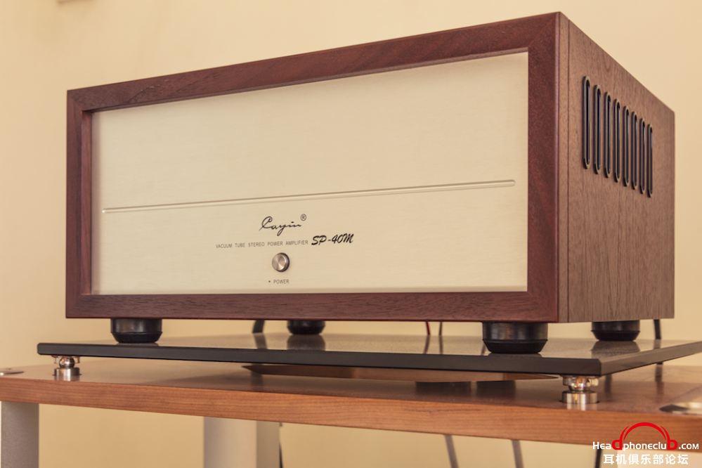

      后级放大器:珠海斯巴克Cayin SP-40M电子管后级放大器
      *当年斯巴克专为德国市场特别定制的限量版电子管后级放大器,采用四支KT88电子管作为推动级,两支12AU7电子管作为前级放大,信号管则使用了一支12AX7电子管。
      *推动级延用了斯巴克原厂的跟机管——四只俄罗斯金狮复刻KT88电子管,前级管被我自己换成了两只荷兰Amperex长屏D环“吹喇叭”12AU7电子管,信号管则换成了一只美国西电光头5755电子管(搭配一支12AX7转接座使用)。
      音箱脚架:汕头环音音响荣誉出品的“悦”牌脚架
      器材架:由南京三越音响行制作的可以随意拼搭组合的器材架
      线材搭配:
      跳线:瑞士Gotham 50150跳线
      唱盘线:瑞士Gotham 11001 RCA信号线(连接唱盘与唱放);
      神经线:美国VTG铜镀银RCA信号线由北京汪试听制作,后由成都歌赋音响行改造);
      过机线:美国西电棉布包裹黑漆线基信号线(地线为西电鸡骨草线基)
      电源线:美国西电棉布包裹多股纯铜导体电源线线身非常柔软,如同面条一般。供唱放使用)、美国西电棉布包裹油蜡纸线基电源线供后级放大器使用
      总线:4平方美国西电棉布包裹油蜡纸线基电源线(供清逸伦DB500隔离变压器使用),6平方美国西电棉布包裹单支纯铜导体电源线(供3000W英国红牛隔离变压器使用);
      *大胆地采用了古董线材与现代线材混合搭配的方案,既有古董线材的宽松厚润,也有现代线材的明快犀利
      *所有美国西电古董线的成品线均由广州小潘西电古董线材制作。
      电源处理设备:清逸伦DB500隔离变压器(供音源部分使用),3000W英国红牛隔离变压器(由广州古胆轩制作,供后级放大器使用);
      *清逸伦DB500隔离变压器为特别定制版本。隔离牛部分采用的是一家中日合资公司制造的600W方牛(100V与220V各占300W),机内线全部使用美国西电油蜡纸古董线材,插座则分别换成了四只美国Eagle 8200美标插芯与四只台湾稳不落生产的工业美标插芯。另外,滤波部分采用了日本松下的古董油浸电容。
      其他周边器材:日本Sunshine ABA厚避震板台湾魔垫美国Sound Anchors Conecoasters复合钉垫汕头佳悦复合钉垫美国HRS Nimbus NA150复合避震垫(垫在Acoustic Revive RST-38H下面)、成都UA三明治复合垫(代替女武神唱盘原厂的避震系统)、日本Acoustic Revive RST-38H避震板(为唱盘提供避震)、德国Sommer Cable避震垫日本Acoustic Revive CP-4阻尼垫片

好奇楼主的摆位,请教一下
两个箱子的间距感觉好短,有多长?
这对声场,结项有影响吗?
箱子和皇帝位是等边三角形吗?
箱子(喇叭那面)离后墙多少?
谢谢
间距1.5m,距离后墙1m,前置导向孔,标准近场正三角形摆法!  发表于 2017-11-30 10:28
