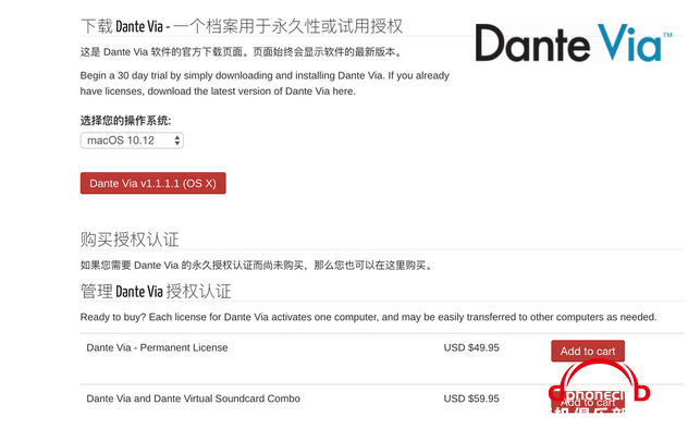

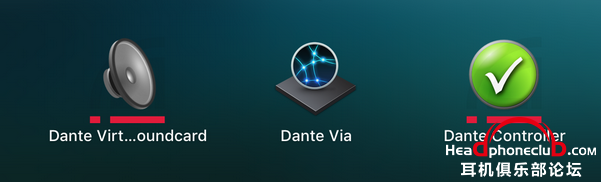

    没二话,立马动手开箱换卡,换卡很简单,打开机箱盖板后,拧下固定LT-TB卡的二颗螺丝,把雷电卡换上DANTE卡,拧回螺丝就完成了换卡,插上网线,通电开机,一切正常。接下来开始研究软件。因为国内现在玩DANTE的一般都是专业领域的人,所以网上很难找到相关资料,自己通过在度娘家和谷哥来回串门了解了一些不完整的资料后。终于理清了思路。HILO配合DANTE卡基本上会用到三个软件,一个是Dante Virtual Soundcard、Dante Controller和Dante Via
       先科普一下,转网上的介绍:Dante由澳大利亚的Audinate公司开发,按照其官网的介绍,是“具有接近零延时和同步功能的无压缩、多通道数字媒体联网技术”。作为一种整体性的解决方案,Dante不仅提供协议规范,还拥有标准化的软硬件设备。专业音频厂家可以在各种音频产品中加入对Dante网络的支持,也可以基于Dante技术开发相关的产品,其中大家比较熟悉的还有Lynx,其新款Aurora系列专业界面也已加入了Dante版本。(支持Dante的具体产品列表可见Audinate官网https://www.audinate.com/products/dante-enabled?lang=zh-hans

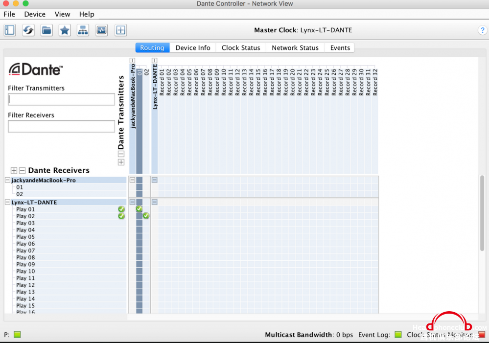

       从上面网站分别下载了这三个软件。其中二个是付费软件,总共又花了$:59刀。先简单说说软件的使用吧,首先打开Dante Virtual Soundcard,设置音频通道,延时,网络接口,最后按启用按钮启用DANTE卡。然后再打开Dante Controller软件,这实际上是一个路由设置软件,设置音源从哪个设备传输到哪台设备。我用的是PC,就选择了PC +家里局域网唯一的一个DANTE设备。如果是会议或者是大型活动等,我觉得这功能才能发挥出它强大的优势,据介绍,在这里可以连接2000多个设备。免除了传统连接方式下需要数不清的音频连接线。这样简单的设置过后就完成了DANTE卡的启用了。

DANTE VIA不买也可以
那货给网络控制别的PC用的,个人用户不用

嗯嗯,买了以后折腾过程中才发现的,所以在帖子里我只讲了那二个软件,没有提DANTE VIA,但是钱也已付了,算了,当学费了

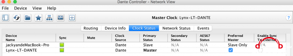

时钟选的是哪个?dante内部时钟很差的

我内置时钟和DANTE时钟都试了,差不了太多,都还可以的
