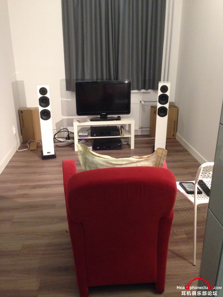

预算不多,二手买了对飞星Yara II Classic落地箱子和剑桥CXA60功放,以及现有的一些器材搭建了一套落地箱系统,感觉不够好听,声音略粗而且不够耐听,请教高手们指点一二,看看问题到底是在哪里。系统是这样的:
剑桥CXC转盘+鼠磨版MDAC2+剑桥CXA60功放。电源没有做特殊处理,就是拉了个普通的插线板。线材都是足够好的,应该不构成短板:JPS超导3同轴线,VOVOX Textura电源线,QED Signature Audio 40信号线,以及VOVOX Initio喇叭线。房间是2.6米 x 4米的10平小屋(如图)。避震也没有做特别的处理。。
一句话概括问题就是“不够耐听”,展开说来,高频略刺,低频略少,声音略不够纯净,录音质量不好的情况下略感到粗和杂(这些录音在lower-fi的KEF EGG上都不觉得),好的录音还行。
请教一下大家这个如何调整呢??是喇叭就这个特性,还是要换前端几大件,亦或是房间太小的问题?个人倾向于不换喇叭,因为换起来比较麻烦。。。解码器本来就打算要升级的,只是暂时从长期不用的箱底拿出来代替CXA60自带的解码,不知道是不是不争气的剑桥功放的问题。欢迎各种open的方案!

发表于 2017-11-19 22:42:10 | 显示全部楼层
直接dsp解决

发表于 2017-11-19 22:45:09 来自手机 | 显示全部楼层
觉得是剑桥推不动

发表于 2017-11-19 22:48:10 | 显示全部楼层
房间堆点东西吧。
太干净了。

发表于 2017-11-19 22:48:22 来自手机 | 显示全部楼层
我觉得可以把电搞一搞,再动其他的。可以选abl工业版的墙插,拖线板可以自己做,谷津有个净化电源也可以试试。

 楼主| 发表于 2017-11-19 22:49:34 | 显示全部楼层
kyokyo 发表于 2017-11-19 22:48
房间堆点东西吧。
太干净了。
谢谢啊,房间确实比较干净,啥都没

 楼主| 发表于 2017-11-19 22:50:41 | 显示全部楼层
xioliver 发表于 2017-11-19 22:48
我觉得可以把电搞一搞,再动其他的。可以选abl工业版的墙插,拖线板可以自己做,谷津有个净化电源也可以试 ...
嗯嗯,可以考虑一下。我也怀疑我这个新家电不好。以前听熟悉的耳机系统好像都多了些杂音。

 楼主| 发表于 2017-11-19 22:51:29 | 显示全部楼层
wpdownlaod 发表于 2017-11-19 22:45
觉得是剑桥推不动
哎,真是悲剧,好得是whathifi评出来的年度奖产品,想着应该不至于那么差的。

发表于 2017-11-19 23:12:22 | 显示全部楼层
先测一下房间吧……估计结果会很暴躁

 楼主| 发表于 2017-11-19 23:27:41 | 显示全部楼层
amex 发表于 2017-11-19 23:12
先测一下房间吧……估计结果会很暴躁
请问怎么测啊?

发表于 2017-11-19 23:30:12 | 显示全部楼层
用room eq wizard

发表于 2017-11-19 23:30:58 | 显示全部楼层
墙角那俩如果是低频陷阱的话,可以告诉你,用处基本不大。我弄过更多的,用处真不大。

 楼主| 发表于 2017-11-19 23:39:10 | 显示全部楼层
能简单科普一下吗,测房间频率响应的目的是什么,什么样的频率响应是我们期望看到的?

发表于 2017-11-19 23:44:52 | 显示全部楼层
平的。不平意味着你房间自带eq(简单理解是这样的,实际比单纯的eq更恶劣)

发表于 2017-11-20 00:36:58 | 显示全部楼层
声压不够,等响度曲线的关系你就会觉得低音不够。解决方案是坐远一点,换个大房间,或者加个低音炮,我先是加个低音炮解决的。
后来换了大房间有30平米以上的听音室,不加低音炮也可以听,加了更好。
