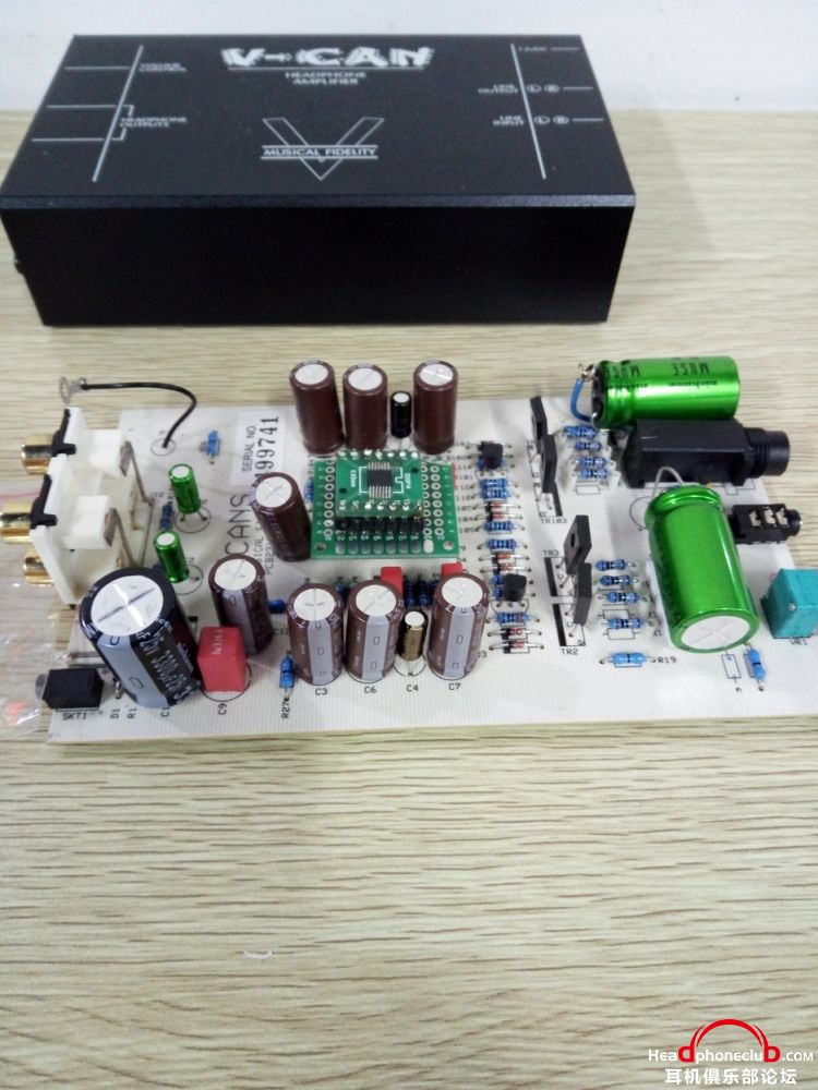

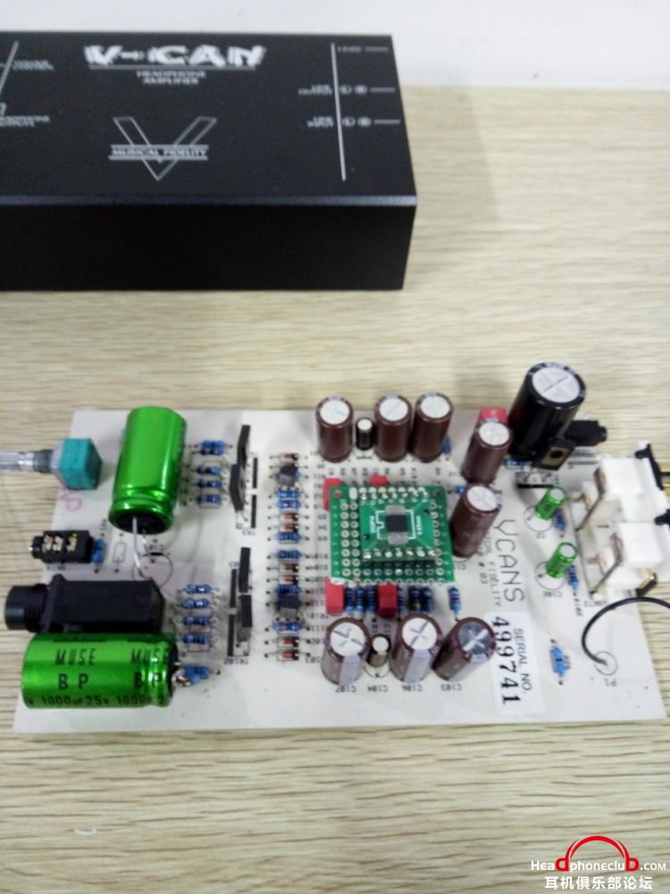

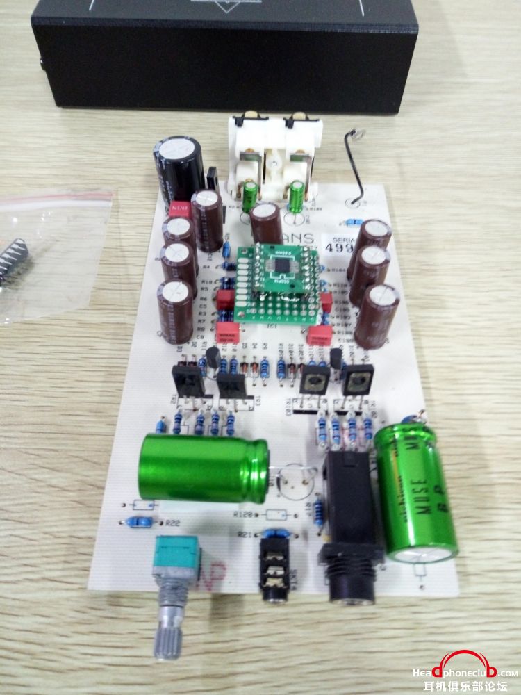

今天按照英国人摩机方案换了输入与输出电容,发现个问题我买到的输出电容是1000UF25V的,原摩机方案是1000UF16V,机壳高度限制只能安装高度26MM的电容,我买的高度31MM,正常安装装不进机壳,只有把主板上安装电容地方的跳线电阻移到主板铜箔面安装,空出地方让2只输出电容卧装,总算解决了问题,摩这机使用电容都不能超过26MM的高度,大家选择电容时候一定要记住这点。。。 运放买错了贴片封装形式,自己临时做了个在转接板,现在运放变成经过3次转接才到主板,急着通电,还好声音正常。选择装进机壳煲机中。。。。

输出电容勉强安装
输出电容勉强安装
安装后的效果
安装后的效果
安装后的效果
安装后的效果
摩机结束合影
摩机结束合影
装机完毕
装机完毕

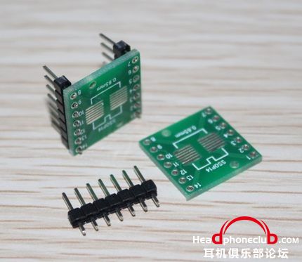

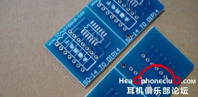

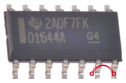

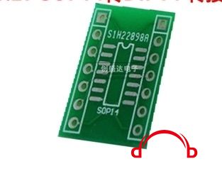

总结一下这次摩机情况,首先心情比较集所以出拉几个错误,关键的运放OPA1644买错封装和转接板。导致为临时使用自己做拉个在次转接板做过粗糙,对声音有影响是肯定的,一般一次转接最好,可以尝试不 同运放选择自己喜欢的。。做理想的是转接后直接焊在主板上。
错误封装的转接板
错误封装的转接板
正确的转接板
正确的转接板
正确的封装运放
正确的封装运放
正确的转接板
正确的转接板
我买错的封装运放
我买错的封装运放

在就是输出电容的问题,因为机壳高度限制,而买到的尼康1000UF25V高度过高正常安装安装不下,只有选择卧式安装。

opa1644貌似是4运放。这里为啥用4运放啊? 谢谢!
103
2017-9-1
 楼主| 发表于 2017-11-26 17:42:58 | 显示全部楼层
原厂设计就是用的四运放MC33079,至于为什么只有设计师知道,这里换用OPA1644是英国人不断摸索使用的结果。。
