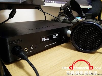

  使用的系统:惠普笔记本电脑 > Curious的USB线 > Keces S3 > 德国大师GMP400 / Ether Flow / Symphones V8
KECES S3
KECES S3

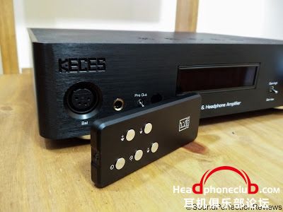

  包装,建立质量和配件:
  S3出现在一个棕色的大盒子里,外面镶嵌着黄金的Keces。这是航运和主箱子。一旦你打开箱子,你会发现S3紧紧地放在纸板插入物中,也用泡沫包裹,以保证它的安全。在一个单独的小盒子里,你会发现电源线和遥控器。箱子没什么特别的,但它坚固,在运输过程中可以完美地保护设备。
  配件明智,你所得到的是电源线和遥控器;说实话,这个设备不需要其他的东西。
  打造品质高超,全铝机箱厚重保用,在使用中保持高度的冷却,输入输出均采用高品质插座。音量控制感觉非常好,前面的开关都非常安全。遥控器也是铝制的,感觉非常好。没有质量问题,就像一个优质的产品。
KECES S3
KECES S3
  特征:
  首先你有一个128级的音量控制,你可以听到每一步里面的继电器的点击,而且很容易调整音量。我非常喜欢音量控制,这是许多高端产品的特点。
  这个放大器是专为全尺寸耳机而设计的,与IEM不太匹配,这并不妨碍我,因为大多数IEM都不需要这种放大。
  S3可以用作功率放大器的前置放大器(如Keces S125),或者当在前置放大器模式下将音量设置为最大时,可以将其用作纯DAC。有平衡和单端模拟输出和输入,以及USB,光纤和同轴数字输入。这使S3成为适用于任何系统的非常灵活的设备。
  前面的屏幕显示输入,采样率,音量和增益设置,快速按下音量旋钮改变输入。前面有两个开关,一个用于高/低增益,另一个用于耳机/前置放大器模式。

  声音:
  我使用S3作为我的主要DAC /放大器到现在已经几个星期,并将尝试尽我所能总结它。首先,DAC是一个ESS Saber DAC,有些人认为它稍高一些。我可以向你保证这是一个很好的ESS DAC芯片。S3没有Sabre眩光,但在频率范围的任何部分都不缺乏延伸或存在。
  我一直使用我的德国大师GMP400出来的单端输出,和Ether Flow的平衡输出。GMP400的放大倍数真的很高,S3带来了如此多的细节,而且GMP400也喜欢它的功率,而且S3(他们可以用更低功率的功放)听起来也不会太薄或太亮。使用这两种耳机我从来不需要高增益,在GMP400上,我的音量大约是50-60,而Ether Flow大概在10-20。平衡的输出是相当强大的,驱动99%的耳机不会出现问题。
  S3听起来毫不费力,听起来不会紧张或缺乏动力,它可以轻松传递雷鸣般的低音,而且听起来没有泥泞。瞬态响应非常好(也取决于耳机)。没有使Ether Flow受损的问题,不会动摇。S3提供了一个完整和平衡的声音,这是很容易听,但在同一时间有这么多的细节。微观细节都在那里,声场不是人为的提升,但是它是非常好的分层和分离。
KECES S3
KECES S3
  即使在驱动Symphony V8等低阻抗负载的情况下,也能轻松感受到声音的流畅感,流畅而不失风情。声音非常线性,但不枯燥,干燥,不缺乏影响力。这是我的Objective 2 amp落后的地方。有时候听起来有些太干,缺乏只有高端放大器提供的动力。
  仅将S3用作DAC,可以获得具有出色分辨率,微细节和分层得非常细致和线性的声音。DAC输出的质量确实令人印象深刻,非常开放而又通风,但同样没有刺耳的声音。
  使用S3作为放大器只能再次发现放大器部分可以自己做,给它一个好的信号,它毫不费力的播放声音。我担心,由于我在图中看到的LM49720运算放大器,声音会有点热情,但这个放大器显示了实现真的是任何组件的关键。没有苛刻,但有很好的清晰度和分层。音符有一个非常自然的音调,具有优秀的衰减,只不过是黑色背景。
