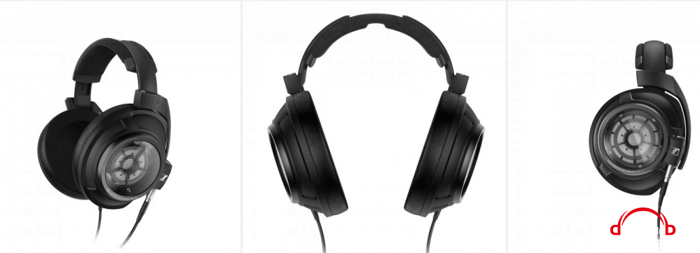

820今天正式官宣, 2400刀, 拼一条完整的照片放在这里

封闭式耳机, 设计的焦点是单元正背后的凹形反射玻璃, 其他细节上玻璃周围应该是半透过的内衬声阻的网格 (直接类比z1r), 耳罩应该是绒面皮围以增强通透感.
官方的宣传是凹形的反射玻璃进行全反射到周围的吸收腔进行吸收, 但这种事情显然和吸声处理的原理有悖, 周围再怎么样吸, 第一反射点放块玻璃 (哪怕是凹形), 效果显然是下降, 更何况吸收腔的面积相比玻璃的面积实在不算大, 整个后背腔体的体积也没有明显大到哪里去.
所以我的理解是, 仍然跟hd800一样, 是追求精密设计的反射模式带来的混响效果, 800利用反射和混响, 制造出了大声场, 高大的结像, 820则是这个路线的改良, axel曾经明确表示过800的一大问题就是声场形态会比较明显地受到听者耳廓的影响 (因为所有反射发生在单元和耳朵之间), 那么820将反射尽可能地转移到单元背后的腔体中, 就应当具有更加稳定, 更加真实的空间感. 存在混响, 并不一定会有损于axel口中"820是最清澈的封闭式耳机"的宣言, 800的混响很多, 但800的听感不"清澈"吗? 显然大多数人不是这么认为的. 森海很善于通过制造音效来达到目的:D
之前最终发布时换型号, 没有透明壳的猜测均落空了, 恐怕关于改进中空单元的猜测也不能幸免, 这样的话单元素质上应该无法和新材料动圈们相提并论了, 我想这已经反映在了售价上, 现在的市场情况下, 2400刀显然是不能支撑"森海"的"次时代旗舰"这个概念的, 820的主要目的大概仅限于对800理念的补完.

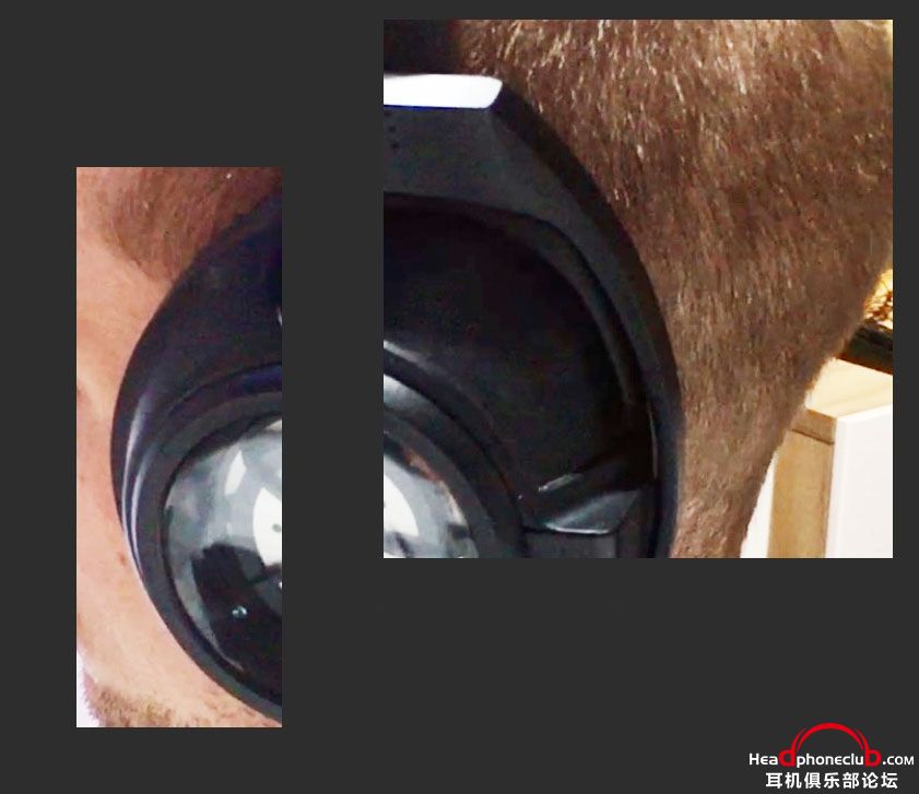

hf坛的消息人终于多放了一张hd820照片的切片, 在那边有人已经拼过了, 但很明显透视成问题, 所以我自拼了一下, 再拉了下对比度发掘一些细节.
无论如何, 第一耳机厂的下一代真旗舰在此:
根据之前的谍报, 我认为图中的透明壳应该是属于工程机的设置让人看内构, 正式版应该是不透明的另一种材料, 比如森海祖传钢网内衬声学材料, 当然如果真的是这个酷炫透明壳我觉得对现在的森海也完全可以.
基本无悬念的全封闭, 第一厂又亲自来纠正烧友们的听音观了.
关键的单元中心背面我相信是被有意裁掉了, 第一厂可能修改了伟大先进划时代的中空振膜了.
虽然很难看清楚, 但内构相对800应该也发生了一些变化, 至少支撑骨架看起来明显不同了.
