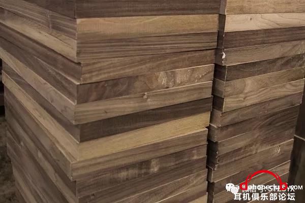

Diapason使用一种叫Canaletto的高级核桃木。尽管木材在运来工厂之前已经干燥好了,但木材运来之后仍要存放两年再使用,为的就是令木材的性能进一步稳定▲

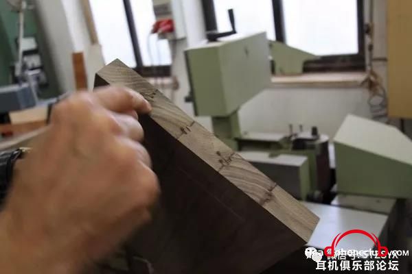

木条两侧用开槽机开出榫接槽,挑选相近纹理按切面波浪形纹路上胶粘合成木板,施压固化。如此遵循实木自然伸缩特性拼接的木板制造出来的箱体才能在不同的地域、不同的季节保持稳定▲
实木粘合的木片具有自然纹理与色泽、要按选用部位进行开孔、切割▲

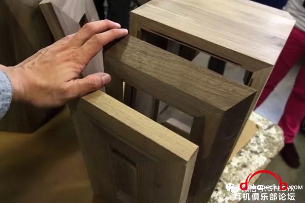

Astera与Adamantes的钻石型箱体前障板,实际上是由二块木片组成的,以传统的沟、榫工艺接合后,再经过复杂的切割与手工研磨,最后就成了人们所见到的美丽模样▲

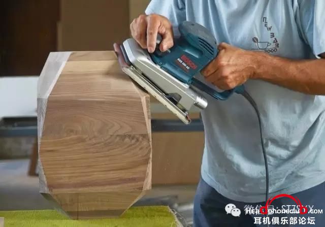

手工用锉刀将箱体边缘倒出圆角,多次的不同粗细的砂纸进行手工打磨,这才是最废工的地方▲
