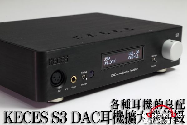

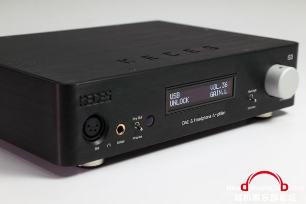

一切就从S3开始。S3是一部备有多种DAC界面、单端与平衡类比输入、耳机扩大机,以及单端与平衡前级输出的多工机种。它给我的第一印象就是扎实,来自两方面:扎实的机箱结构,以及扎实的内容物。KECES新一代机种也尽量采用共用机箱的模式,以减低备料成本,不过这个机箱可不马虎,全机采用厚达3mm铝板组成,其中面板与左、右侧板是一整块U形铝板,然后上、下、后板皆固锁於这块主板上,整体结构极简极稳固。

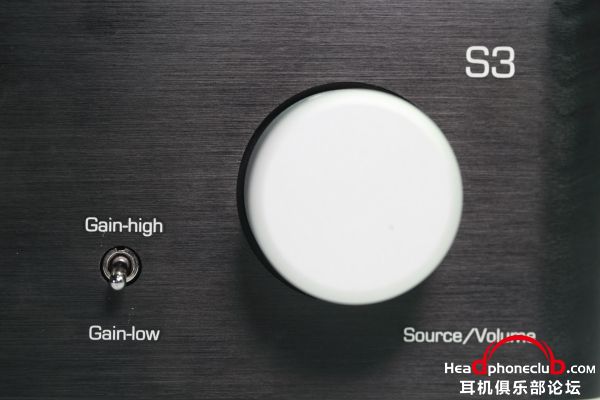

面板中央的LED萤幕虽然面积不大,却能提供清楚丰富的资讯,包括档位名称、数位输入时的取样率、音量,以及高/低增益。萤幕两侧各有一个摇头切换开关,右侧开关是耳扩的高增益/低增益切换,S3藉由两段增益来迎合不同阻抗耳机的电压需求。左侧开关则可切换前级/耳扩输出,当使用前级输出时,增益切换便没有作用。面板最左边提供二组耳机输出,一是6.3mm,另一是4pin XLR平衡输出,具备丰富的搭配弹性。
128阶级进音量控制
值得一提的是S3的音量调整。S3运用电子控制继电器来切换电阻阵列,电路板中央共有24个继电器,每个继电器旁有2颗精密电阻,可对应出两声道的适当阻值,提供非常精细且精密的128阶音量控制,而且是纯类比的级进调整,不仅十分线性,而且左右声道的误差低,可说是同级产品中少有的设计。不仅如此,这颗音量旋转的手感相当好,转一下一格,音量就跳一阶,转动时又可听到继电器清脆的滴答声,搭配阳极处理铝质旋钮的细致触感,转起来真的颇有爽感。
