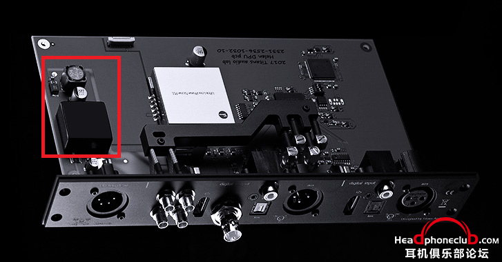

海倫電源進去要經過1個電源轉換模塊
MORNSUN URB2405YMD-10WR3
https://item.taobao.com/item.htm?spm=a230r.1.14.34.2b99b0bdbX6iM6&id=556151747001&ns=1&abbucket=11#detail
轉成 DC 5V給海倫工作
用電池或線性電源供電給海倫
改變也是有限

j49409 发表于 2017-12-19 09:53
海倫電源進去要經過1個電源轉換模塊
https://item.taobao.com/item.htm?spm= ...
高速数字处理器需要电源有足够高的瞬态响应,所以DCDC比LDO更适合高速数字电路。而helen原配的明纬开关电源本身也已经足够好,内阻足够低,所以换线电也不会有什么提升,只会改变音色,要想真正获得提升只能用内阻更低瞬态更好的卷绕电池。
