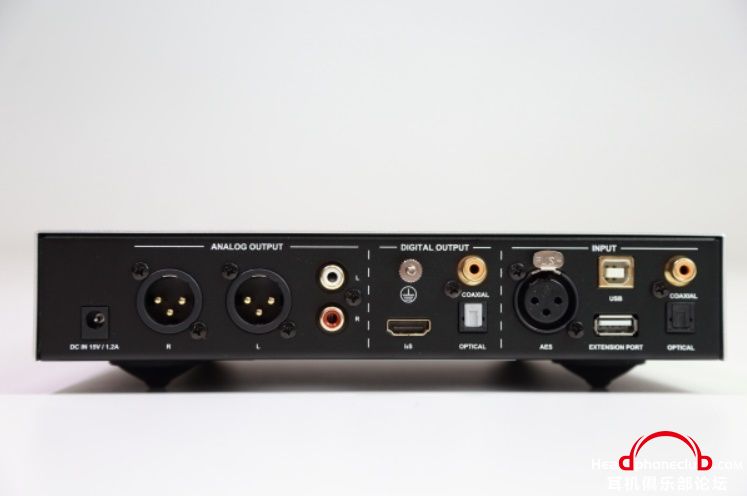

雷射头使用了PhilipsSAA7824HL控制芯片,至于读取、写入和纠错,则交给ARMLPC2103F芯片来负责。内建的DAC译码核心使用了ESSES9028芯片,可支持到PCM 768KHz以及DSD 512的解碼。这个数字译码线路,不仅供本身的CD转盘使用,还有五组数字输入可用,撇开USB type A的扩充座不谈,那是给NuPrime自家的蓝牙接收器用的,其它数字输入还有同轴、光纤、AES/EBUUSB type B各一组,其中又以内建平衡数字输入尤其罕见。

数字输入:光纤x1、同轴x1AES/EBU x1USB type B x1USB type A x1
数字输出:光纤x1、同轴x1HDMI (I2S) x1
模拟输出:RCA x1XLR x1

尺寸:235 x 281 x55 mm (W x D x H)
重量:2.3Kg
