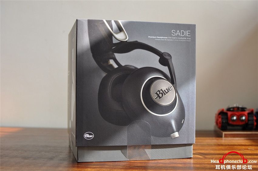

非常大的包装盒,从包装盒上的耳机渲染图也看得出来BLUE SADIE的怪异与奇特;
包装盒一侧的多国语言,中文不该搞繁体的;

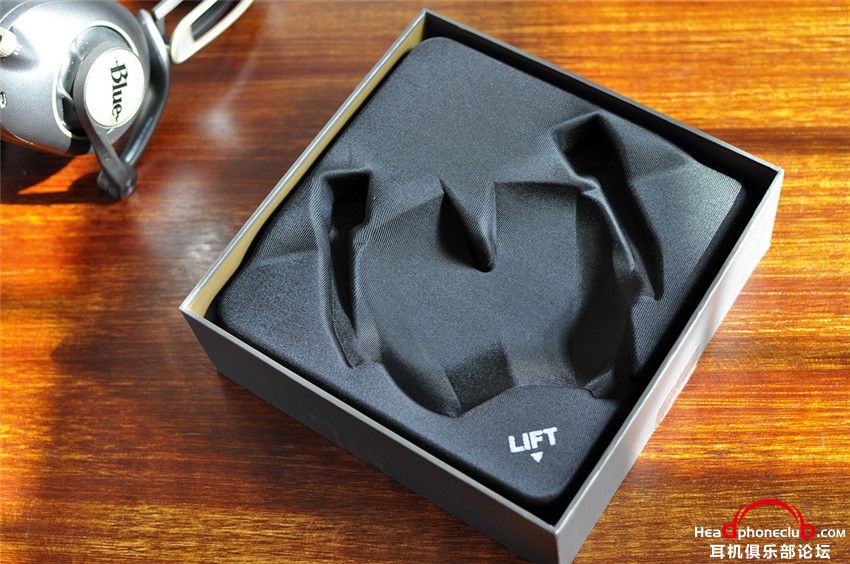

天地盖设计,揭开天盖就是这模样,难怪要这么大的箱子,这造型要说爱你不容易,实在独特;
收纳盒材质级别的内衬,难为了设计师;

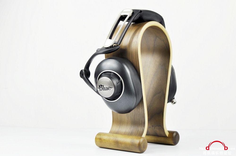

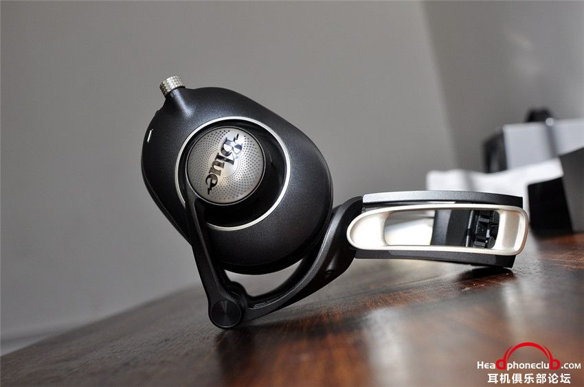

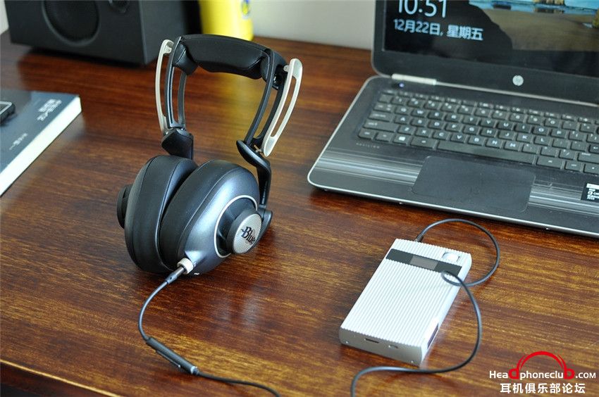

BLUE SADIE绝对是最奇特的耳机之一,它拥有像机器人一样的骨架,同时拥有折叠功能,有点朋克风,又有科幻片里的前卫设计,官方杰士它是源于F1赛车的超现实灵感;
从正侧面看,其实有点像椅子,又有点像推车,头梁和耳罩形成的弧度以及节点可以完美的“坐”在桌面不倒;
如果你怕刮伤了耳罩外壳,它又可以“躺”下来;

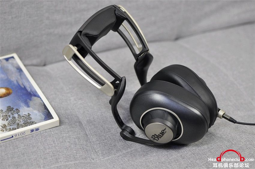

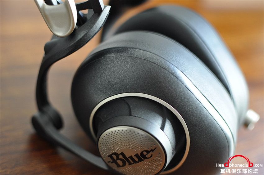

头梁下方连接耳罩的转轴为塑料材质,不过它和耳罩外侧有个一体式接触设计,也就是电镀圈到中间银白区之间是一体机身;银白区为铝制材质,BLUE为类似雕刻的设计,注意这铝壳下面是有LED灯的,看它可以查看电量;
再来看耳罩外壳的细节,上面说的头梁转轴连接耳罩的那块还有螺旋式的美感考究,外壳材质为塑料,不过表层有类似磨砂的工艺,看上去有些金属质感;

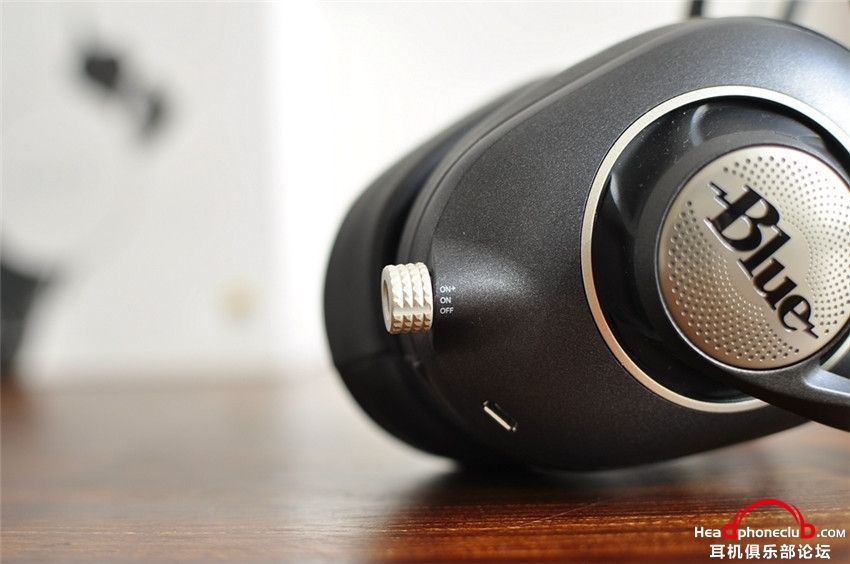

在另一层的耳罩上可以看到耳机孔和USB插口,这其实是一个3.5mm耳机插孔,只不过它很深,并且露了一节白色带纹理的金属在外面;注意,这是可以旋转的,在它旁边可以看到有ON+ONOFF的字样,它代表BLUE SADIE无源、有源、低音增益三种模式,通过旋转白色金属实现。

耳罩内侧比较深,而且空间非常大,不是特大尺寸的耳朵都能覆盖的了;
转轴内侧细节展示,虽然是塑料的,不过不用担心,它很牢固;

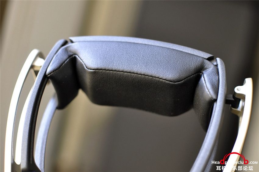

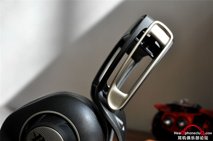

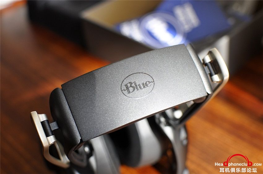

头梁两侧金属支架展示,这个金属支架是横插在头梁顶梁里的,掰开两侧耳罩的时候,它插在头梁顶梁的机关就会收缩;
头梁相当厚实,并且看到有褶皱,这是因为头梁两侧金属支架有伸缩功能,得预留空间保持它张开的时候不撕破皮质部分;
顶部是和耳罩外壳一样的塑料材质,有些宽,不过里面是有金属条的;

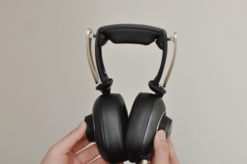

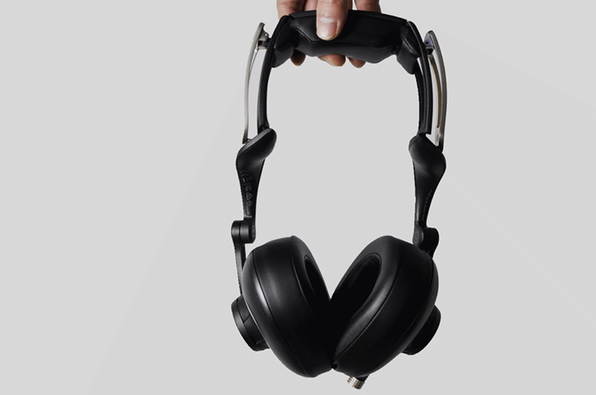

先看看BLUE SADIE张开的尺度,差不多就这么多了,不过不用担心,它还能变形;
下方耳罩是可以打开的,如此一来, 它就有足够大的张开角度,不怕头大;
实际佩戴中,虽然加厚了耳罩上的垫子和头顶的垫子,但它夹耳感依然明显,第一次坚持到40分钟就要摘下来歇一下然后再戴;不过头顶没啥感觉,没办法,源于SADIE是首款内置纯模拟耳放的耳机,耳罩必不可免就大,而BLUE的设计师则发扬忘掉有关耳机一切的固有观念的精神,将它做成了耳机界最大的怪咖。
不过第二天再佩戴的时候,感觉好了很多,就是有点重;除此之外隔音效果相当好,官方说还有反馈降噪技术,但没有详细的介绍,这里就保守的说单凭被动降噪已经很出色了。

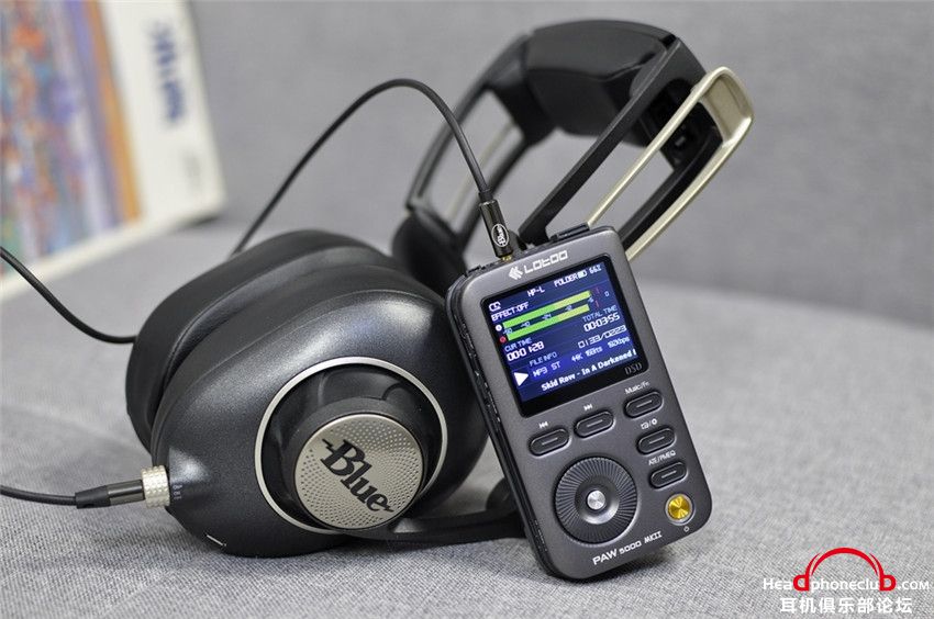

因为BLUE官方页面给SADIE定位的是摇滚曲风,所以一开始我用乐图铁菊花2代和学林IHIFI1969分别试听了低苦艾的《兰州,兰州》和穷街的《In A Darkened Room》,音量保证在平常听歌的5.5成左右,说实话并没多少好感,优劣可鉴的那种。
低频下潜不够深,弹性很好,凝聚感中规中矩,但是声场极好;除此之外人声不大抓耳,比起低频反而要弱一些,细节有限,带有偏暖的迹象,在学林IHIFI1969上的表现出较强的解析力,听得出来有明显的节制,除了声场极好,再就是中低频整体上的氛围很不错,但不够刺激。
在我就想先下个结论的时候又忍不住听了陈勋奇的《天地孤影任我行》,这首大气磅礴的曲子是王家卫《东邪西毒》的电影插曲,其实用音箱听更爽,因为中国大鼓贯穿始终。所以我特意把音量调大了,调到7成的时候,我去,那开场的鼓点一下子就能令人浑身触电,下潜有深度,虽然速度不快,但凝聚感很好,因为是中国大鼓,SADIE并不是那么柔和,有几分阳刚,鼓点利落,共振有延伸,意境悠远,动人心魄,待类似铃声的合成乐响起时,中间像酒葫芦的间奏变化拥有很明显的线条感,然后随着鼓点的节奏保持韵律,我很想说这比听摇滚乐爽多了。
于是又转过头来听前面的《兰州,兰州》时,低频下潜就有点深了,速度也有些快,不过架子鼓的打击在铁菊花2代上有点偏硬,换成穷街的歌就刚刚好了,凝聚力、器乐分离感都是质的提升,人声部分听穷街巴赫的声音,即使它高昂而尖锐的嘶吼也表现出线条感,在学林IHIFI1969上表现的更加温润。
