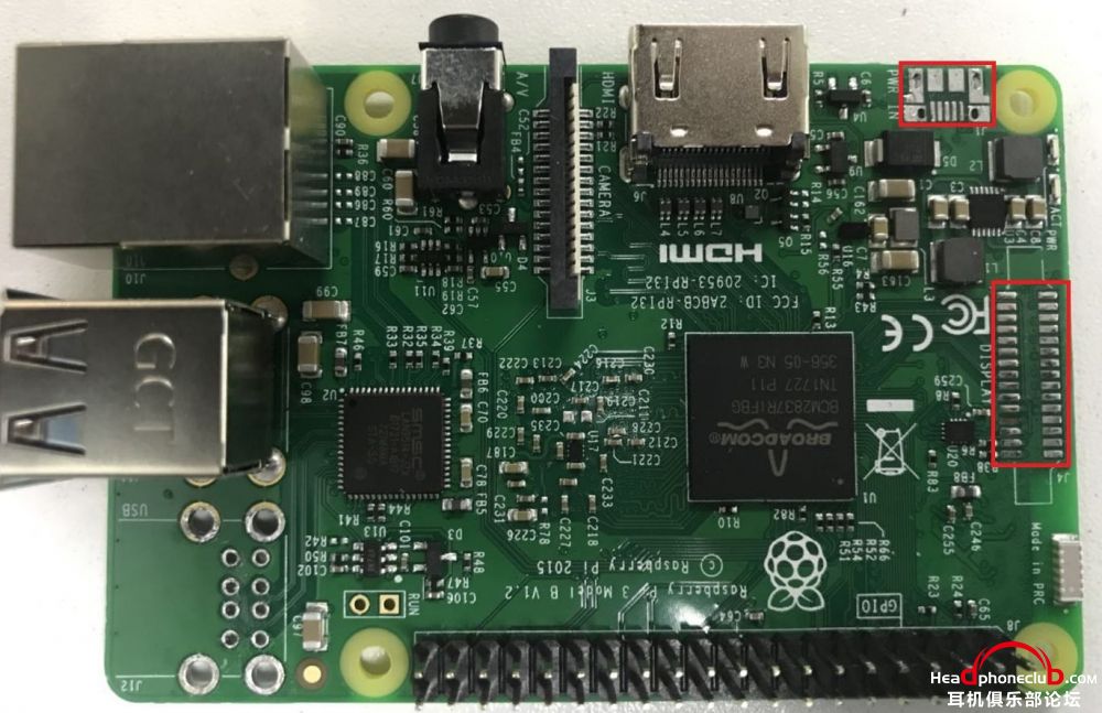

第一步拆掉两个接口,便于后续施工。
拆除usb电源和display接口
拆除usb电源和display接口

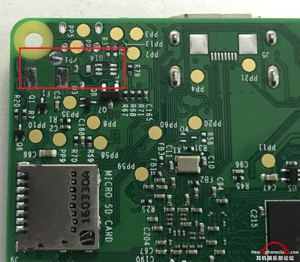

第二部,拆除保护电路,减少干扰。这时只能通过GPIO口的1,3跳线进行5v供电,测试通过后进行第三步。
保护部分
保护部分

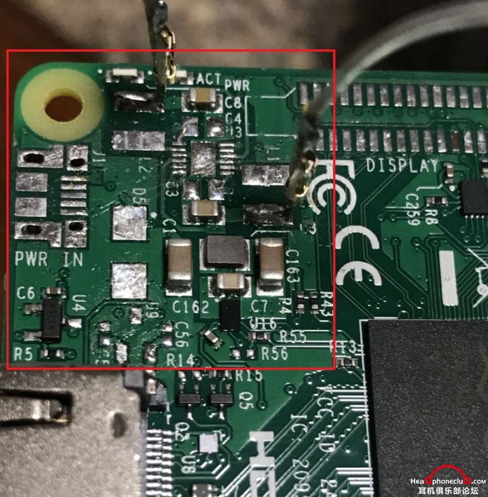

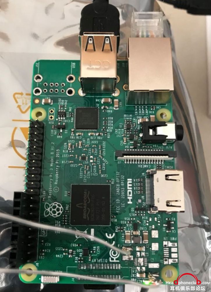

第三步,重头戏,拆除板载5v到3.3v和1.8v的开关稳压芯片和一些外围电路,并且在L1和L2的输出焊盘上焊上两个插针作为外置输入,当然也可以在底部的测试点PP8和PP9接入,上面比较方便就是了。
板载稳压拆除
板载稳压拆除
2005-11-18
 楼主| 发表于 2018-1-1 20:20:59 | 显示全部楼层

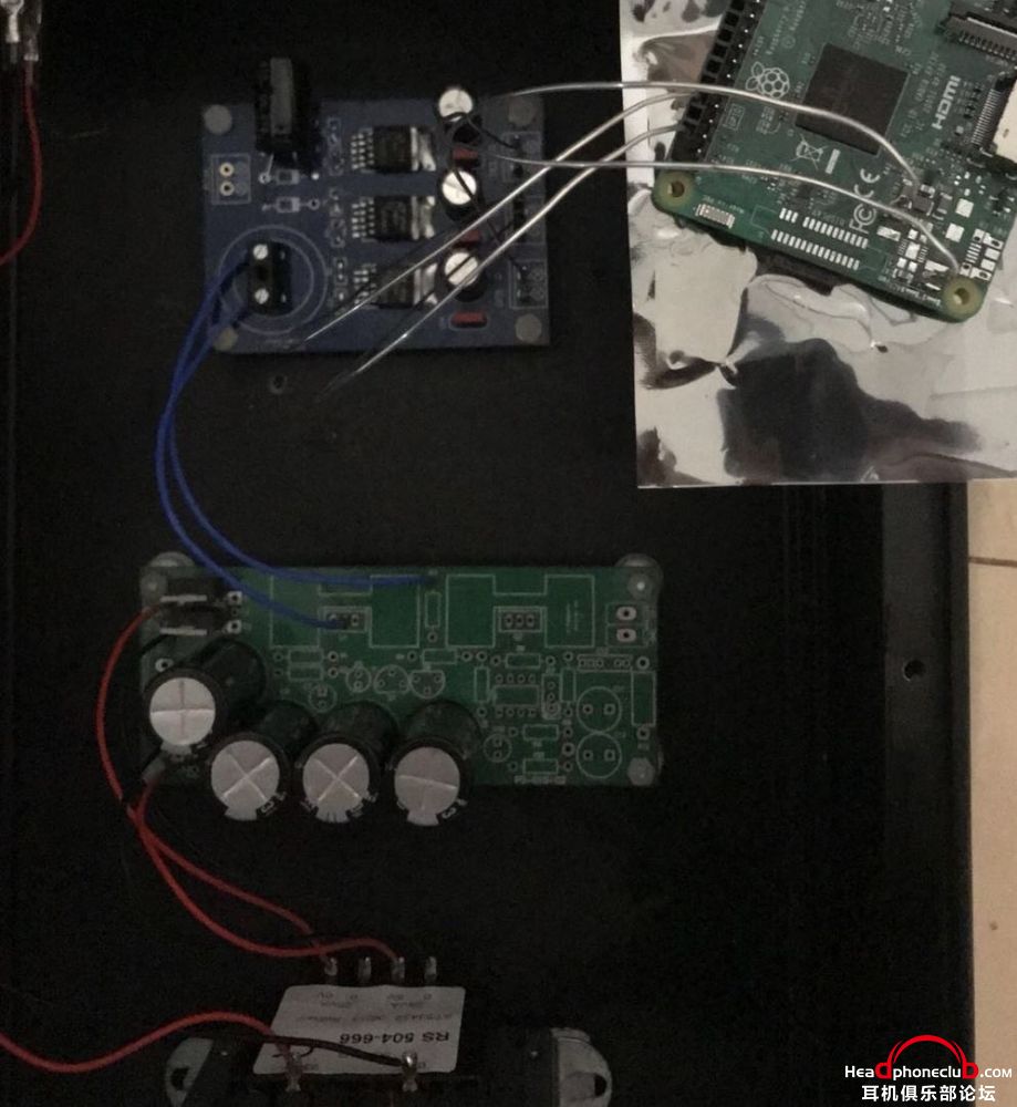

最后外接三路线性电源,5v,3.3v和1.8v,上电成功,初步听下来,提升还是可以的,非常接近传统音源了。
上电成功
上电成功

 楼主| 发表于 2018-1-2 09:15:39 | 显示全部楼层
稳压就是某宝随便找的三路LT1963A,声音毕竟是主观的,但是优秀的电源供应毫无疑问是对音效的正面提升。
是否使用多路高性能独立稳压,基本上也是厂家区别机器档次的通用途径,很多厂机核心和程序都是相同的,高端机无非就是不计成本的提升供电和机械结构而已。
临时先这样测试了
临时先这样测试了

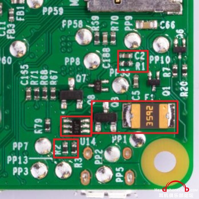

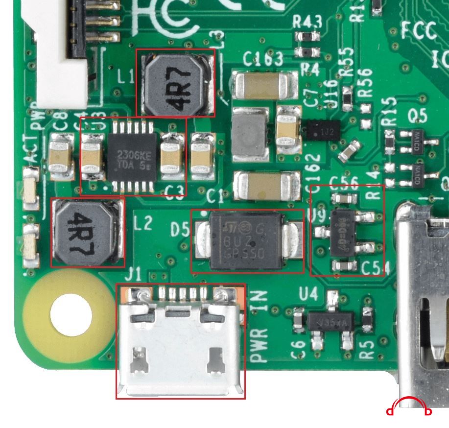

廉价的树莓派还是很有潜力的,大家可以试试,不需要什么技术,或者外面找维修店操刀也可以,贴两张图,红框内拆除就好了。然后接入以下几个点:
PP5:   GND
PP7:   5V
PP8:   3.3V
pp9:   1.8V
背面的保护电路
背面的保护电路
正面的板载供电
正面的板载供电
2005-11-18
 楼主| 发表于 2018-1-2 11:04:41 | 显示全部楼层
C54,C56,U9是HDMI的5V的限流,反正HDMI用不到,拆了省心点,越简单越好嘛。C3,C4是板载开关电源的输入退偶,拆除芯片后用不上了,输出的退偶C7,C8一定要保留。
至于能不能带移动硬盘,由于3.3V和1.8V都独立了,LT1963有1.5A的输出电流,是没问题的, 不过如果同时接USB的解码器,建议将不同的USB口分开供电,效果应该更好。

目前拆除的零件不影响安装装原装7寸屏,就是那个display接口不能拆掉,其他屏幕不建议使用,关键看你的系统支持屏幕做什么。我使用Roon rock+Ropiee+Tidal,原装7寸屏可以显示专辑信息,触摸屏可以做简单的播放控制,借一张网上的图,目前还在琢磨机箱怎么弄。
