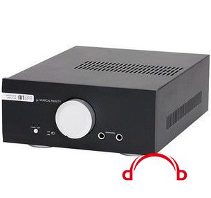

音乐传真m1hpa

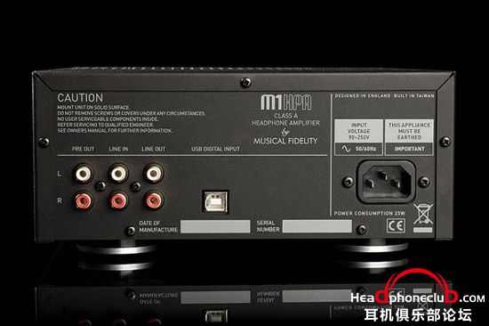

这款耳放大家应该很熟悉了,当年跟solo、莱曼、刺猬同属一个时代的产物,只有rca双莲花输入,同样也只有6.35的耳机口输出,也就是说只有单端的推法驱动耳机,此外,还有一个usb输入口,可以直接接电脑,通过耳放前面面板的usb/aux进行输入设备的切换。不过大家都明白,这个usb是送的,所以还是把它当作耳放使吧。另外m1hpa在2011年进行一次小改,增加了一组rca输入,也就是说m1hpa二代可以接入两组不同的rca输入设备,通过在耳放前面面板上的aux1、2开关进行切换。

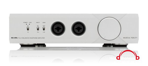

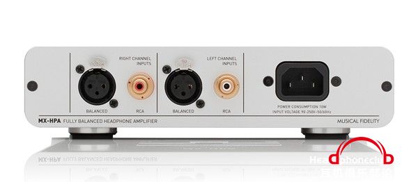

相对于m1hpa,音乐传真2015年推出的新款耳放mx-hpa,可以说是无人问津。因为我之前也说过了,假洋鬼子货不受待见,并且基于上一代m1hpa的销量及评价反响一般,所以这代mx-hpa在网上的讨论却是寥寥无几。实际上,我感觉还是国内代理在营销上削剪了笔墨,不过从希数的评价里,对于此耳放的评论都也是正面的,mx-hpa到底怎么样?后面我也会对比的写出其详细听感。算起来我这篇评测也算是国内第一篇了。首先mx-hpa正如官方介绍而言“微型”,整体比m1hpa缩小了一倍!放在一起,它只有m1hpa一半的高度,并且宽度和长度都比m1hpa缩小不少。当然,即使这样,它仍然比solo大,大概就是两个solo大小吧。这次mx-hpa的背部除了一组rca输入,终于增加了一对平衡xlr输入,而去掉了m1hpa身上没用的usb功能,也就是说,它是一款名副其实的纯耳放。前方面板,有两组6.35兼三芯xlr卡农平衡口,没错,音乐传真mx-hpa还是一台全平衡的纯耳放,它可以提供左右双三芯xlr卡农推动方式驱动耳机。不过遗憾是,没有四芯平衡卡农口。除此之外,面板上还有一组标示着high/low的增益开关,分别对应24dB(15X)和18dB(8X)。
