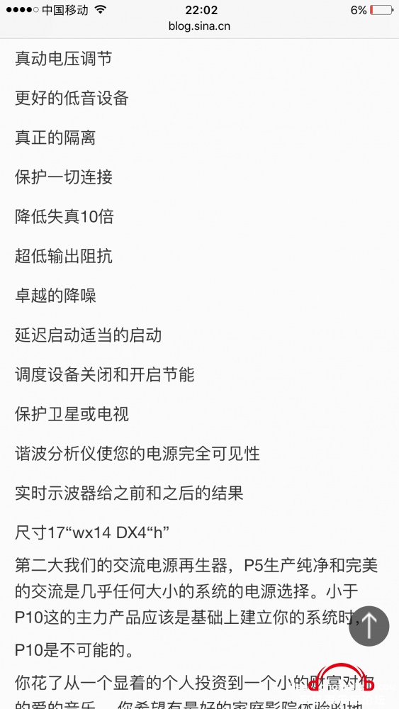

这是PS audio P5的一段介绍,包括隔离和保护后端
145
