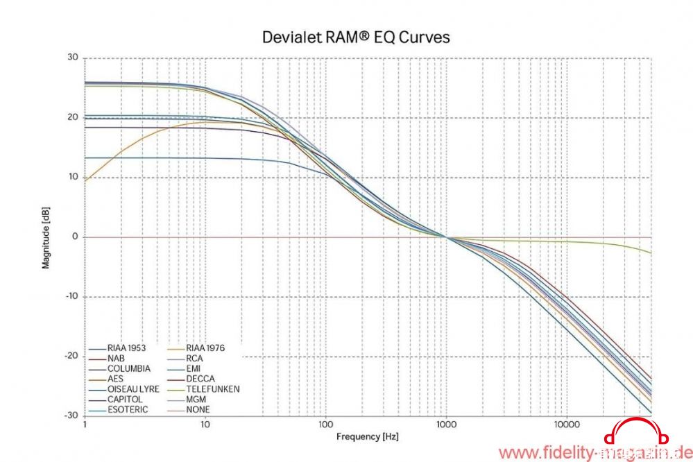

发表于 2018-1-23 06:58:08 来自手机 | 显示全部楼层
楼上说法不正确,黑胶为了限制唱针的振幅,刻录黑胶时衰减的是中低频,而中高频是有提升的,播放时唱放会加载等化曲线,来弥补刻录黑胶时衰减的中低频和降低提升的中高频。等化曲线在65年之前没有统一标准,各家都有自己的曲线,到1965年之后才由美国录音工程师协会统一为RIAA1976的标准。
因此,黑胶的高频并无衰减反而有提升,也是相对CD优势大的地方,反而是中低频,受到录制时衰减的影响以及读取上的一些机械限制,优势要小。
许多早期的唱片在RIAA1976曲线下听着声音都偏亮,就是因为唱放没有加载适合它们的等化曲线。现在许多高级唱放都提供了多条曲线的选择,以适应不同时代的唱片。如果你的唱放只有一条RIAA 1976的曲线,那么建议最好只收60年代中期以后的黑胶唱片。
图片是部分厂家的RIAA曲线以及统一后的RIAA 1976曲线。

楼上说到的RIAA部分正确。黑胶录制是提高高频,压缩低频。然后后期播放再通过RIAA反向。如果最求模拟和高信息量,开盘是归宿。黑胶,CD都是妥协的产物。既然调整麻烦都不怕,喜欢流畅自然的音乐,又不怕寻找片源的困难,如果没有商业的利益驱动干扰的话,论坛应该多多推动开盘。

黑胶既不是削减高频,也不是提升高频,而是保持“原味”,兄台前后观点矛盾,并且还都不准确。
开盘的确不错,但也仅仅是对二轨而言,并且还必须是状态好的二轨, 四轨未必胜得过黑胶,不信请试。
此外,黑胶的资源不是开盘能够比拟的。
我修正了一下我的观点,高频在黑胶刻录的时候是有提升的。  发表于 2018-1-23 09:45

RIAA是一种专业上称之为预加重和去加重的处理方式,类似于磁带降噪的杜比技术,在录制时对高频段有很大提升,在20000赫兹处有20分贝的提升,这是很大的幅度,然后播放时衰减20分贝。理论上可以得到平直的响应,但实质上这种幅度很大的预加重和去加重肯定对声音是有影响的,也不是正面的影响(技术上说)。我觉得黑胶一些普遍承认的声音特点,包括受人喜爱的特点,和这个RIAA的处理过程,是有很大关系的。

黑胶唱片刻录时,在20Hz处有20dB的衰减,在20KHz处有20dB的增益。
从20Hz-1KHz衰减量从20dB逐步降低到0,从1K-20KHz在20KHz增益从0上升到20dB。
回放的时候,唱放就会反向,即在20H-1KHz加载同等量的增益,在1K-20KHz加载同等量的衰减,这样理论上就可以形成平直的曲线。
可以说,唱头机械读取转换成为电信号是造成声音不同的第一大因素,RIAA等化是造成声音不同的第二大因素。
