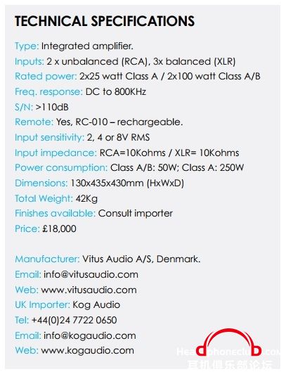

SIA025 过25瓦后直接切换到AB类150瓦,这个还是要现场试一下,之前推用T+A A 3000 HV AB类后级推K6还可以,当时空间差不多50平。我家35平,应该不是特别吃功率吧?

SIA025在AB类下是100瓦,不是150瓦。
