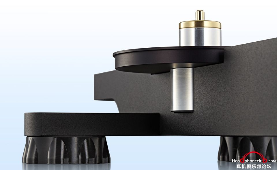

除了扎实的用料外,Ingenium采用的是三个啫喱脚避震,这样桌面的震动就会被啫哩吸收不会传导到金属部分。那金属部分如果有震动怎么办呢?原来它的轴承部分不包含底座中,而是另外安装上去的。因此通过图片你可以看到黑色的底座实际上是和轴承部分分离的,而不是像很多唱盘一样,轴承套筒与底座一体,这个分离的设计使轴承的转动更加稳定。
