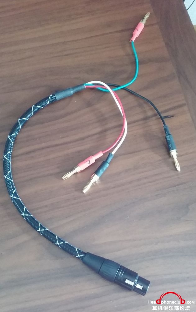

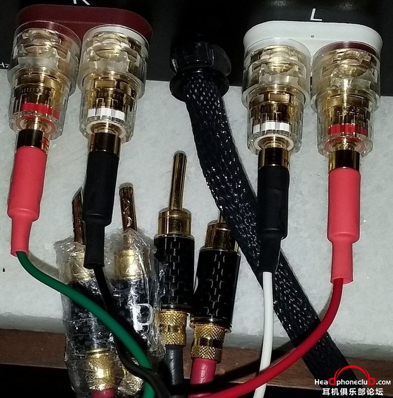

发表于 2018-1-12 20:03:09 | 显示全部楼层
我就用功放(晶体管)香蕉转换4芯平衡线推HEKV2,音量1/4就可以推满,无低噪啊!

发表于 2018-1-12 22:01:08 | 显示全部楼层
似乎平衡耳机口和音箱口都可以推1266。音箱口对低频的控制力会好一些。两种输出都试试吧。110分贝很响了,持续听音量不可能这么高。
