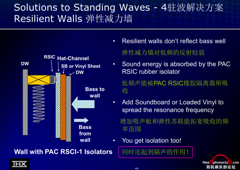

关于薄膜共振,一同回复
薄膜共振的公式计算等与薄板共振相同
只不过振面材料不同
我理解的膜材料为(瞎蒙的)能卷曲的材料,如镀锌板、塑胶板等,而薄板是不能卷曲的,如夹板等
就我DIY经验而言,膜比板效率高

我的理解,大概是用厚板材做“墙面”(板材间辅以少量吸音材料间隔),“墙面”与实墙之间填充玻璃岩棉(龙骨搭框)形成空腔,低频通过板材间的吸音材料为入口进到板材后方的空腔里去,以玻璃岩棉抵消削弱能量,这样相当于整个房间的墙壁都是低频陷阱了。
109
2017-12-16
发表于 2018-1-17 14:49:27 | 显示全部楼层
jasonlew 发表于 2018-1-17 01:04
我的理解,大概是用厚板材做“墙面”(板材间辅以少量吸音材料间隔),“墙面”与实墙之间填充玻璃岩棉( ...
间隔不大而且左右墙与前后墙的间隔开口不同,关键是看空腔是否密封
如果符合上面二点
那应该是亥姆霍兹结构或亥姆霍兹变种
处理60HZ以下超低频
除主动低频陷阱(如PSI avaa)和二个炮以上外
无非三种方法
1、薄板(膜)共振结构
2、亥姆霍兹共鸣结构
3、弹性减力墙结构
从结构原理看,就二种结构
1、薄板(膜)共振结构≈弹性减力墙结构
2、亥姆霍兹共鸣结构
