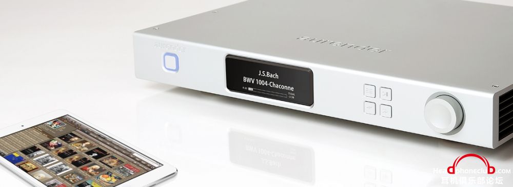

     Aurender A10以一台圆润而扎实(10kg)的加工精美的铝机箱面貌出现。它的前面板,从左到右分别是一个方块状的电源按钮(在电源开启或关闭时会闪烁),一个3英寸的AMOLED屏幕,一组(4个)控制按钮,一个音量控制旋钮,音量的大小在转动旋钮会通过数字和表头样式同时来表示。附带的遥控器尺寸不算大,但拿在手中的分量有点令人略吃一惊,功能上除了涵盖了前面板上的一些基础功能之外,还有静音功能和数字输入的选择。背面有一个标准的IEC电源信号接口,一个让前面板的电源开关正常工作的船型开关,一个光纤数字输入,一个USB输出,平衡(XLR/非平衡(RCA)模拟输出。内部,数码部分线路和DAC模拟输出线路各占一边,来保护转换器和其他敏感电路免受电子噪声。电源供应强劲, 有四个环形变压器分别单独支持电脑架构的关键部件。归功于基于现场可编程门阵列(FPGA)的时钟系统,实测时基颤动低,小于100fs。两块著名的 AK4490 VERITA 芯片负责完成数模转换。A10内部还有一个120GB的固态硬盘用来进行播放缓存以及一个常规的4TB仓库硬盘。

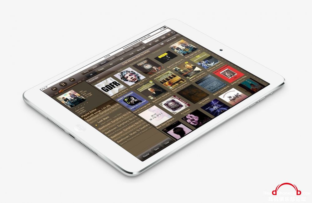

  对于那些DAC的芯片型号或者是SSD的容量我们也许过不了多久就会忘记,但从设计的角度出发A10最让人印象深刻的还是它全功能控制的AurenderAPP。如果你已经听说这是一个独具设计感,并且使用感超棒的音乐管理工具,那你所听说的完全正确。我不想啰里啰唆的去详述这个应用程序如何操作——因为这样太占文章版面了,并且这个APP可以挖掘的使用方法非常的多样化。但可以肯定是,操作这台机器非常便捷,特别是在A10的盒子内还会附带一份快速入门指南。该APP只供在iPad上下载运行。有一段时间Aurender也为Android的智能手机用户出过一个精简版本。(虽然是针对Andriod的平板电脑使用,但其使用界面更贴近于手机)不过Aurender也预先提醒过大家,其Android 的功能应用程序是相当有限的,没有串流支持,仅作为“第二遥控器”使用。
       Aurender Conductor可以预先设置为Tidal或Qobuz。在订阅串流后,两种音源库将会完全整合——你本身收藏的音乐和Tidal或Qubuz所拥有的大量资源——两者的结合成就了Aurender这样一个强大的播放器,提供给听众一个资源覆盖面非常广泛的音乐库。用户可以畅快的浏览本地存储的内容(A1自带的4TB硬盘,或外接硬盘,或是NAS)和串流内容,播放列表也可以随意的在两个资源库之间切换。尽管事实是通过链接建立的,就用户体验来说,使用起来就好像Tidal本身存在于A10或NAS内部,因此当你需要任何音源,Aurender都可以为你轻松解决。
      App的三个特点给我留下了非常深刻的印象。首先是AMM(Aurender Media Manager)软件,同时兼容iOS和Window系统。如果你在NAS上已经有了一些专辑,AMM将会引导你通过扫描这些已储存的文件并建立一个“联合音乐数据库”,这个库当中包括了NAS上的文件(其元数据和封面文件),A10硬盘内的储存文件,以及被缓存的串流。我用了我的Synology NAS,里面有超过10万个音乐文件,来试用了一下AMM。当我选择DSD过滤器时,专辑列表将会被筛选到3500个,SACD和DSF文件将被剔除。专辑封面文件,作品名,乐章标题,专辑的演奏家等其他信息都会显示,元数据已经生成,因为我在过去的几年里曾使用jriver软件进行了输入。
     第二个让我特别喜欢的功能是“添加到我的库”键,如果在Tidal中发现了一首你非常喜欢的曲子或是专辑时,你可以在本地文件中单独列出。第三个值得一提的功能是获取帮助的方法。当Aurender出现故障时,那多半是和软件有关系了,这类问题可以通过远程控制来解决。当你遇到问题时,你只要在APP上进入“设置菜单”,点击“帮助”即可。除了提供在线访问完整的 Aurender用户指南之外,用户同样也可以在邮件窗口来描述你的问题。发送之后,只要Aurender的工程师点开这封信息、连上网络,他将会自动连线到你的机器。问题被解决后,机主会通过邮件被告知,远程连线就会失效。我曾经使用过这个免费的服务,我的问题在几小时内很快就被解决了。
