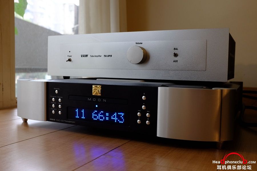

锦上添花的是还有一套大名鼎鼎的国产静电系统,这就是 VAW 8PS + JADE。  来自于 北京叶立老师和WINNY老师的纯手工制造。

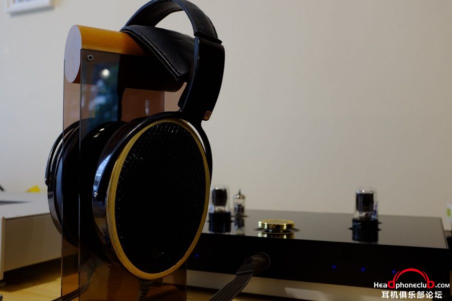

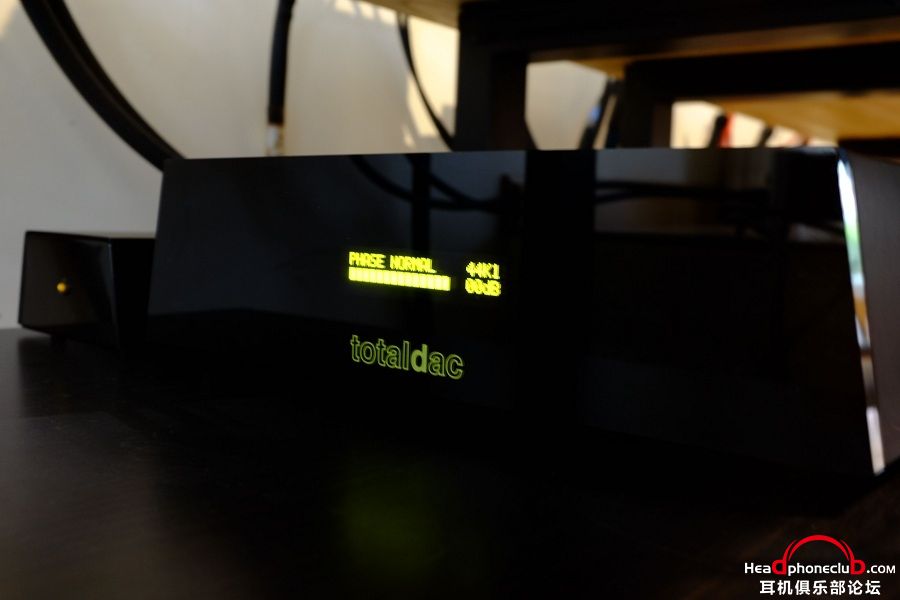

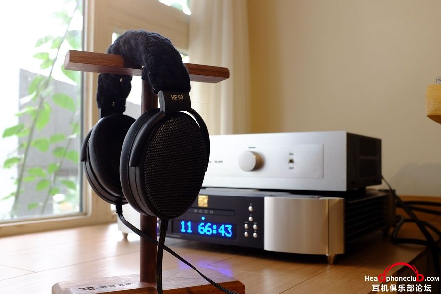

音源是 TOTAL SIX,天琴ZERO,MOON 650D。
耳放有 BHSE、8PS、SZIGETI、E LITE、BRIO ES
耳机有 009 007  JADE  小奥HE60 和 L700。
线材是 UTTER。

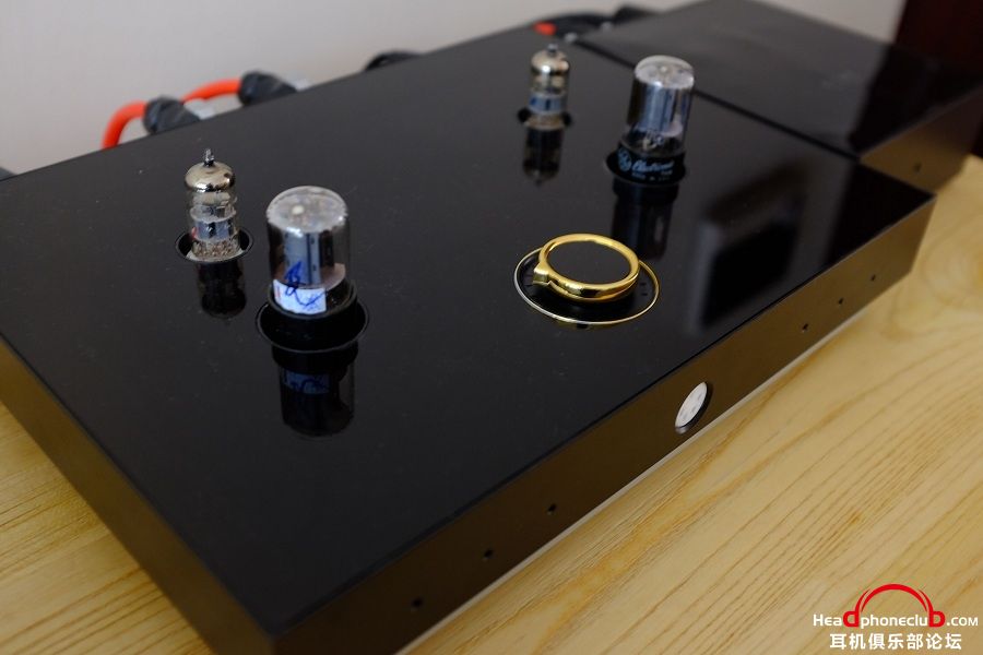

俺在此 就简单介绍一下三台国产DIY的一些情况。
SZIGETI
实际就是Grounded Grid ,一般称为GG。我前段时间向论坛的 F51010兄请教了一下GG和 KGSSHV 还有CARBON的关系,我就献丑说一下,有不对的地方请斧正。
KGSSHV的输出级功率管因为停产了,KG换上了场效应管,又做了一下物料的改进,从而有了 CARBON。KGSSHV和CARBON 都是晶体管放大器, GG是在CARBON的末级输出用上了 四根EL34。
放牛总这台耳放,分体设计,电源部分分量很重,尺寸和重量上比BHSE的电源都还要大。看起来诚意满满。从声音的角度,和BHSE的对比 就可以发现 ,这台耳放继承了KG的一贯风格,和BHSE的风格很类似,规模感和低频是其特点。
124
2017-1-1
 楼主| 发表于 2018-1-22 02:30:51 | 显示全部楼层
BRIO ES
BRIO ES是从内到外纯原创的设计,不是kgxxx公板线路。用两支ECC88和两支6SN7GTA,推动超低失真的晶体管cascode缓冲输出电路。
BRIO ES的输出阻抗比传统设计小了几十上百倍,仅有几十欧姆。BRIO ES内部仅有一级高增益、低失真、高带宽的cascode电路作为电压放大,常规静电耳放的电压放大级通常有两到三级。
简单的电路设计,细腻的声音。而且区别于BHSE这样本质是深度负反馈晶体管机的音色,声音是温润柔和的。
外观设计相当养眼,整块铝CNC切削机箱,防刮花亚克力面板和黄铜镀金旋钮,都让人赏心悦目。
