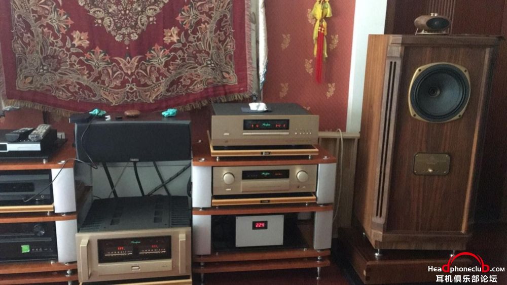

陈先生(化名)找到我之初并不是来找我摆位的,而是想购买避震垫,但当我们深入沟通后意识到他的问题并不是避震垫能解决的。需要从多个环节下手才可能化解问题之根本。
按照约定,陈先生早早地就热机迎接。但当我听罢一曲后,系统的症状还是给了我一个下马威。低频的确是浮在半空,音箱下半部分的位置几乎没有低频,这还是第一次遇见。鉴于系统有些小复杂,只得做排除法,幸好主人也很配合。经过一系列的排摸,终于找到的元凶。就是原本被陈先生当作宝的音箱下的那个木质的增高板。同时为了声音的平衡,将大理石也一并剔除。(陈先生之所以垫这两块板是因为喇叭的高度不够,担心结像偏低,但其实通过摆位后没有任何感觉结像高度不够的倾向。)
之后再对音箱进行摆位调整,最终效果出乎意料的好。在这个案例中,让我有几点深刻的体会:
1、金嗓子跟天朗五斗橱喇叭不是代理拉郎配,而是真的很配。
2、不管垫什么垫材,一定要以耳收货,切忌心理暗示。
3、合理利用器材原配的配件(天朗超高音送的那块布是有吸音作用的,而主人原先把布盖在了超高音上挡灰,真是令人哭笑不得)
调声测评公众号:小毛谈音响
