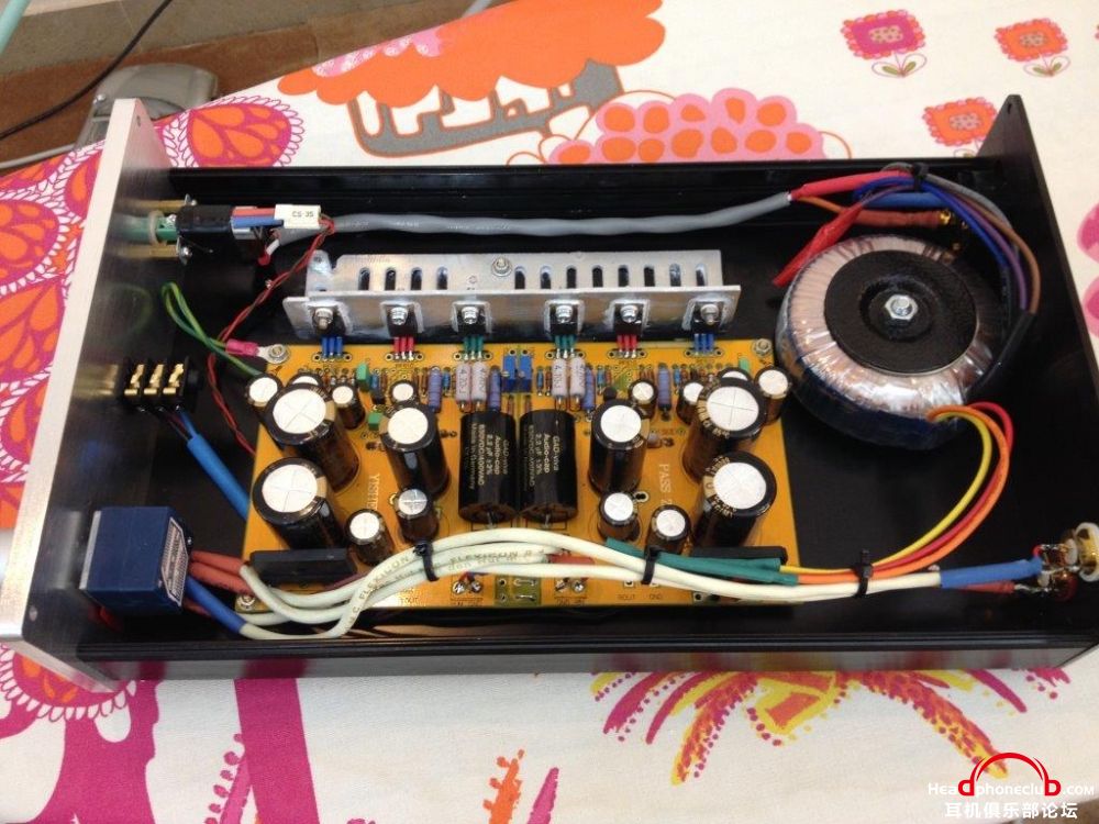

LS说的极是,本来上论坛是来交流、学习和交友的,但论坛总是有那么几个人,唯恐天下不乱,LZ因为害怕把我做的耳放讲得太好而受到别人的质疑和攻击,已经在帖子里讲得很保守了,他私下和我交流时对该耳放的评价更高,例如,他认为该耳放比拜亚的耳放还拜亚,意思是比拜亚的耳放更适合推拜亚的T1等耳机,当我建议是否可以在帖子里谈一下和拜亚A1、A2耳放的比较,从而增加帖子对广大烧友的参考性时,他是这样回答的“和A1、A2比其实是在贬低你的耳放”,意思是这个Pass Zen耳放的效果要远超拜亚的A1、A2耳放的,他在帖子的11楼讲到驱动T1是也用了完美这两个字,我觉得一点不夸张,这台耳放除了推HD800等大食耳机外,推T1、HD650、舒尔1840、天龙D5000等旗舰和中档耳机时都有不错的表现。和我做的KSA5比,并不逊色多少。另外,这个最新版其实还不是最好的版本,因为电位器、滤波电容和输出电容等还没有用到更贵的DACT、Mundorf、Audio Note等,所以还有升级余地。这个耳放的第一版铁饭网友以前曾发帖评论过,激光鼠版主听后也表示是个好耳放,这个已经差不多是第十版了,有过很多次的改进,声音也不能同日而语了。当然,网上买来的套件直接焊接起来是达不到这样的效果的,如果有网友需要学习和交流如何改进这个Pass Zen耳放的效果,欢迎私聊交流。当然,我这里也可以简单地讲一下,原配的所有电解电容都要换掉,原配的两个整流全桥也要换掉,这些是使耳放粗声的元凶,另外,输入电容和放大管源极大功率电阻需精心选择,对声音影响很大,机内线、信号线也要精心挑选,变压器一定要用进口Talema或剑猪的,我这里用的是剑猪,输入RCA用WBT镀金,电源尾插用古河镀金,电源开关用ALPS,耳机插座用Neutrik。扔掉所有原配的那些劣质接插件,采用直接焊接的办法,其它,还有一些线路上的改进用来降低本底噪音和失真的,这里就不讲了。不过,烧友们切记,上述任何一个细节都不能忽视,我可以讲,只要有任何一个环节不重视,耳放的声音就不会好,例如,其它都按上面说的做,只是把电源开关没有用ALPS的,而是换了一个国产的劣质产品,那么耳放的声音就会出现问题,主要是听起来声音生涩粗糙,严重不协调、不流畅。
耳放内部图

304

发表于 2018-3-7 21:30:05 | 显示全部楼层
wzchen 发表于 2018-3-7 18:30
LS说的极是,本来上论坛是来交流、学习和交友的,但论坛总是有那么几个人,唯恐天下不乱,LZ因为害怕把我做 ...
输入信号线怎么和电源线扎一起啊,这么做有什么讲究吗?
我用的是双芯带屏蔽层的高级信号线,采用抗干扰最强的那种接法,因此,抗干扰能力特别强,即使和电源线绑在一起,也是几乎零干扰,如果采用的不是屏蔽线,或者单芯屏蔽线当然不能这样做了。做事既要用理论指导,但也不能教条。我耳放里的信号线不要说靠近单根的低压电源线,即使靠近变压器都不会引入杂音。为什么能做到这样?我给大家解释一下,这里采用的是具有两层屏蔽层的高级信号线,这两层屏蔽只在一头接地,这样的话,这两层屏蔽层既接地,而且没有信号流过,具有信号流过的两根芯线就相当于被完全封闭在两个接地的金属套管之中,有了这相当于互相套在一起的两个金属套管的双重保护,外界任何的干扰都能被拒之门外。

304
2011-5-12
发表于 2018-3-7 23:54:20 | 显示全部楼层
wzchen 发表于 2018-3-7 22:19
我用的是双芯带屏蔽层的高级信号线,采用抗干扰最强的那种接法,因此,抗干扰能力特别强,即使和电源线绑 ...
通常屏蔽线采用的铜铝材料对于50hz低频磁场的屏蔽效果是很差的,你的信号线用的一定是什么特殊材料吧。
304
2011-5-12
发表于 2018-3-8 00:01:38 | 显示全部楼层
电源电流流经导线会带来震动,你将信号线与电源线扎在一起是为了增加震动还是你的高级信号线原本抗震能力就特别强?
