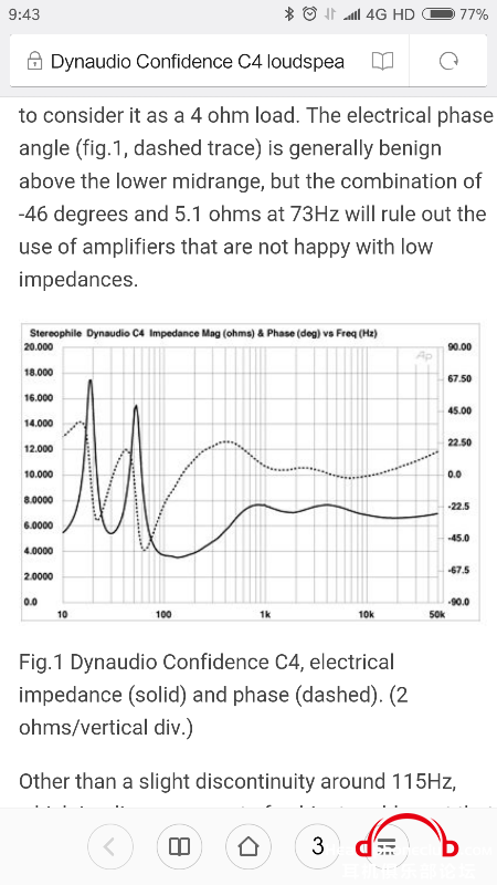

客观数据也能反映一些显示,比如丹拿c4很多人说难推,看网站上这张图就明白了

C4的最低阻抗并不低,比我的箱子要高,但C4比我的箱子明显难推。好不好推,阻抗波动是一个参考数据,但不是决定性因素啊。
听,主要是听箱子的风格走向,是偏温暖还是偏清爽,是快速紧致还是宽松自然,这个不难听出来的哦。

c4主要是1khz以下阻抗就到了4欧,并且最关键的一点就是53hz附近还有一个相位的急剧变化,不知道我理解的正确否
