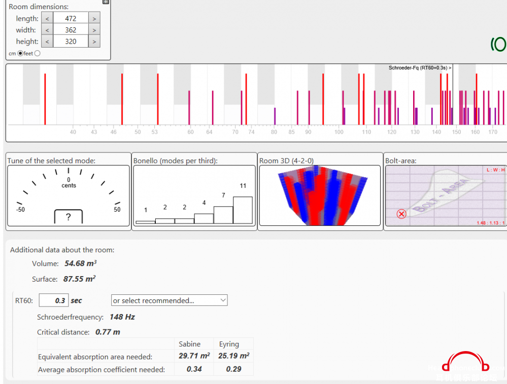

感谢分享!第二个链接打不开了..........请求帮助
我房间高度:3.2   宽度:3.62  长度:4.72是不是可以麻烦您帮忙看看 容积、混响时间以及需要处理的吸音面积和材料系数    谢谢

 楼主| 发表于 2018-2-18 17:16:14 | 显示全部楼层
我房间高度:3.2   宽度:3.62  长度:4.72是不是可以 ...
如图

发表于 2018-2-18 22:57:30 | 显示全部楼层
谢谢兄弟帮忙  感谢!   请问这个截图数据应该怎么解读  148HZ是不是代表最影响听感的部分?目前房间最大问题就是流行部分的低频比较浑浊
