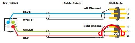

虽然唱头输出的确实是双声道正负信号,但是平衡解法的另一个重要要素是浮动的零点。但是现在的唱头、唱臂、唱机设计上,通常把唱头壳/唱臂/唱机的接地连接到一起,引入唱放,对于真正的平衡信号来说是无法实现浮动零点,那DIN to XLR的唱臂线还有意义吗?目前用的是SME V臂自带的范登豪 D-501 silver DIN TO RCA唱臂线,XLR版本是否会有提升(两者的线基是完全一样的,并且唱放是真平衡设计)?
下图是DIN to XLR的接法,实质上和RCA接法并无差异,而且在DIN处XLR接地悬空,这样可能会对MM唱头造成影响产生哼声

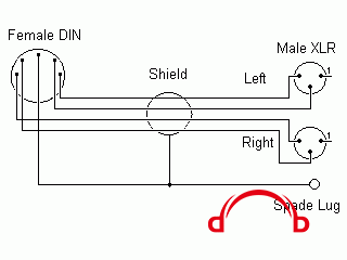

发表于 2018-2-27 12:04:25 | 显示全部楼层
DIN到XLR的唱臂线,楼主贴的图少了接地,应该如下图所示:

 楼主| 发表于 2018-2-27 12:09:23 | 显示全部楼层
这是我见过的另一种接法,XLR端screen悬空,DIN连线材的屏壁层至唱放接地,本质上是一样的,我贴的图因为只标识了唱头到卡农口的接法,没有把DIN接地连到唱放接地画出来,实际上是有的
一样的问题,唱头唱臂唱机的接地是统一的,不存在浮动零点,所以不是真平衡

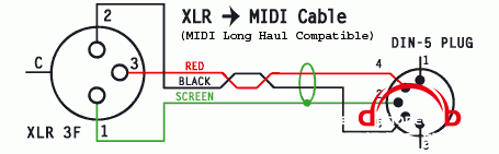

如果不带独立的接地线,那就应该这么接

 楼主| 发表于 2018-2-27 12:17:51 | 显示全部楼层
阳光枫林 发表于 2018-2-27 12:14
如果不带独立的接地线,那就应该这么接
这个接法会引入哼声,没有升压牛隔离不行

发表于 2018-2-27 12:35:39 | 显示全部楼层
neodoxy 发表于 2018-2-27 12:17
这个接法会引入哼声,没有升压牛隔离不行
上面那个图给错了,是MIDI到XLR的。
