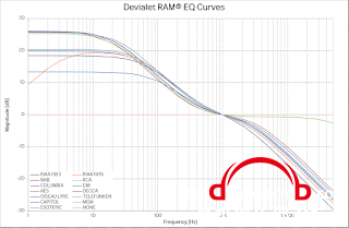

等化
  为了用刻轨来记录音频的带宽, 无可避免的就会对讯源做等化的动作。  除了最早期的acousticrecording (还没有麦克风的时期)外, 所有的刻片, 无论是虫胶或是黑胶都必须有等化。 在78rpm(电气录音)与早期LP的时代, 这个部分是很复杂的。  也幸好这个问题在1958年后, 由RIAA做为全世界通用的标准后, 才减少了回放等化的复杂度。但是......可惜的是, 即使是1960年后(甚至到1980年?)生产的黑胶, 回放EQ的复杂性以及标准, 仍然存在着许多不同。  这里有一篇关于黑胶EQ设定的文章值得一读。  先不论等化的标准不同, 只要有了等化, 无可避免就会对讯源产生损耗以及失真。  而在回放过程中的反等化, 又再次产生失真与损耗的机会。
  这个对黑胶收藏到一定层度的爱乐者都是一个必须面对的问题。  甚至我们早先认为的各家唱片不同的音色平衡走向, 回放等化的正确选择会是一个非常重要的影响因子。  更可惜的是, 尤其是早期(1950-60年代), 我们鲜少可以由唱片本身得知当时正确的等化曲线设定, 甚至同一家唱片公司还会有不同的等化设定!  也因此要客观的比较早期ED1版本, 与后期再版片, 不同区域的版本, 甚至复刻片都会产生一些难度。  当然, 后期的再版片与复刻片, 应该都是依照RIAA的标准。
       由于盘带的等化标准相对单纯(基本上, 只有美规的NAB和欧规的CCIR; 必须注意的是, 在前段的录音时, 早期还是有许多不同的标准, 例如AMS, AES...等), 从母带ED0。5或是各家早期出版的Pre-recordered reel tape的回放来体验各家录音的差异, 可以提供一个更客观的经验。
       回到损耗的探讨。  由等化曲线来看, 可以看得出, 音频讯号在1kHz附近是维持"不等化"的。  第二是各种等化的幅度不同, 如果统一用RIAA来还原, 是会产生问题的。  三是不同等化线路的误差与特性的不同。  当然以目前的技术来说, 等化曲线的精准度都可以做到非常好。
