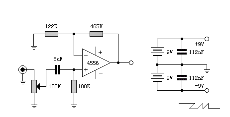

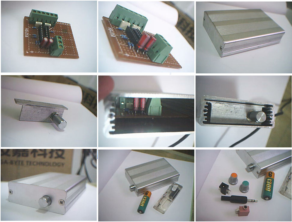

  这个我做的,用的以前剩下的elna的音频专用的电解,电阻也都用剩下的1/8w的。
现在电源还有问题,小弟是搞计算机的,刚迷上二房,还不太懂如何得到正负电压,原本打算用电脑的12v+电容得小点的正负压,但子木又说了不行,后来想用干电池,依然不懂,望各位大大帮个手,指点指点该怎么搞电源~~~

发表于 2005-9-2 18:29:30 | 显示全部楼层
电池虚地!参考CMOY

发表于 2005-9-2 19:51:11 | 显示全部楼层
  老弟别着急,
你有空的双15~18V的变压器么?买一个也不贵,然后整料。滤波,再弄LM7812/LM7912各一只,这样你就有正负12V的直流了

发表于 2005-9-3 14:08:46 | 显示全部楼层
如果是单电源可以参考!

发表于 2005-9-4 14:39:37 | 显示全部楼层
老兄  不错嘛  呵呵  看看你的焊接

发表于 2005-9-5 16:11:58 | 显示全部楼层
玩这个吧,简单

 楼主| 发表于 2005-9-6 09:51:30 | 显示全部楼层
呵呵~~休息了一周回来,看见各位老鸟的帖子(百感交集~~~~),万分感谢各位中...
但是,由于心急加上周末没有从公司拿回电路图,下午匆忙在电子城买了两只220u/16v的elna电容准备参照CMOY用两电容+两4k7的双电源方案(自己再用的单15v变压器输入),晚上悲剧发生了,我错误地认为5532的4脚是v+,8脚是v-(都怪我太相信自己的记忆啦~~)。通电,没有听到声音,20秒后,我用手摸了下5532,妁热的刺痛通过指尖传到了我的大脑:好象接反了吧~~~~~这下估计我又得等到周末才能再去买5532了。不过原来的5532不是philips的,正好换掉,哎~~~
2005-8-29
 楼主| 发表于 2005-9-6 09:53:39 | 显示全部楼层
下面是引用我是阿格于2005-09-04 14:39发表的:
老兄  不错嘛  呵呵  看看你的焊接
呵呵,新手一个,菜得很,背面焊得奇丑,只是没有搭铁,勉强用用,就不献丑了哈`~~

 楼主| 发表于 2005-9-7 11:41:43 | 显示全部楼层
  昨晚再接再厉,终于发声了~~~
很是兴奋呀,但是也有问题,就是声音始终不干净,低频感觉“嗡嗡”的,高音听起来也感觉是罩了层纱。
但是如果把电源断掉,重新接上的一瞬间,声音是非常ok的,大概持续0.2秒后,感觉又慢慢“嗡”起来了,如果把耳机拿掉,再重新插上的话,也是这样的情况。
用的是15v直流变压器+这个电路。测15v实际输出14.4v,两输出段电压是6.92和7.12。
电容采用的elna220u/15v 电阻也是4.7k
---------请问如上情况该怎么解决呢?
