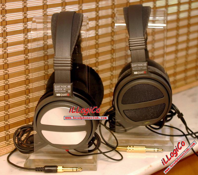

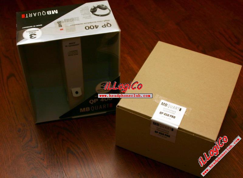

   外观设计方面QP400和QP450以及其它MB QUART的产品都以简洁为主。在很多人眼里,德系产品总是和“理性”、“严谨”、“保守”这些词汇脱不了关系。但就我了解的德国文化中是从来不缺乏激情与创新的。这种看似的矛盾实际上说明了德国人工作与生活的两种不同态度。我对德国产品的印象可以概括为简洁、实用、环保这六个字。刚拿到QP450与QP400的时候我就被其简洁与环保的包装震撼了一次——这种中高档产品的包装竟是趋近简陋程度的纸盒。QP400的包装印刷还算精美,相比之下QP450的包装便要用“纯朴”来形容了,因为它就是一个仅能容纳耳机的牛皮纸盒,纸壁厚度尚不足中国邮政包裹纸箱的二分之一,上面无任何印刷,只有在开口处贴的标签能证明盒子里装的是QP450而不是木艺饰品。
    两个耳机的外形设计基本相同:头戴采用头梁设计,调整方式是简易的手动格进式;耳机一侧贴牌上印有主要数据与商标、型号;QP400的插头是6.3mm立体声耳机插头,不带大转小接头,而QP450是6.3mm/3.5mm可拆卸通用型。耳罩与框架的连接方式采用了弹性悬挂方式,能够自动适应佩戴者耳部周围特征。耳罩中央保险杠般位置上有凸起的盲点,用手指轻触便可分出左右。总的来说两个耳机的外形设计朴素,希望它们的素质如某句广告词说的“简约而不简单”。两个耳机的佩戴感觉都比较舒适,由于它们的重量比同档次耳机轻不少,所以戴在头上后可能会因为遗忘而自演骑驴找驴的笑话。
   从型号上估计QP400与QP450这两个耳机相差半个档次。从官方给的耳机数据(详见附录)来看尽管有几处相同,但是关键的数据却大相径庭。比如QP450是封闭式,QP400是开放式;QP450的声压级是95dB而QP400的声压级是93dB;耳机线方面,QP450采用缠绕的方式,而QP400为并排直导线。两个耳机在重量上也差了20克。还要注意的是,这两个耳机除了均可做为HiFi欣赏外,在专业用途上QP450用作监听,而QP400用作混音,这应该和它们的声音特性有关。最后一点,这两个耳机并不容易驱动,比HD600要难推许多,实际使用也感觉到耳放是必不可少的!

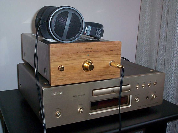

  呵呵QP400我早在2001年就听,印象深刻,当时还夜访SPRINGSON小巢和他一起探究过。QP450我倒一直无缘一听。
QP400听古典非常好,声音细致、大气、少渲染,加上佩带极其舒适,听古典的朋友很理想的选择。
图中是我当年2001年的搭配。
