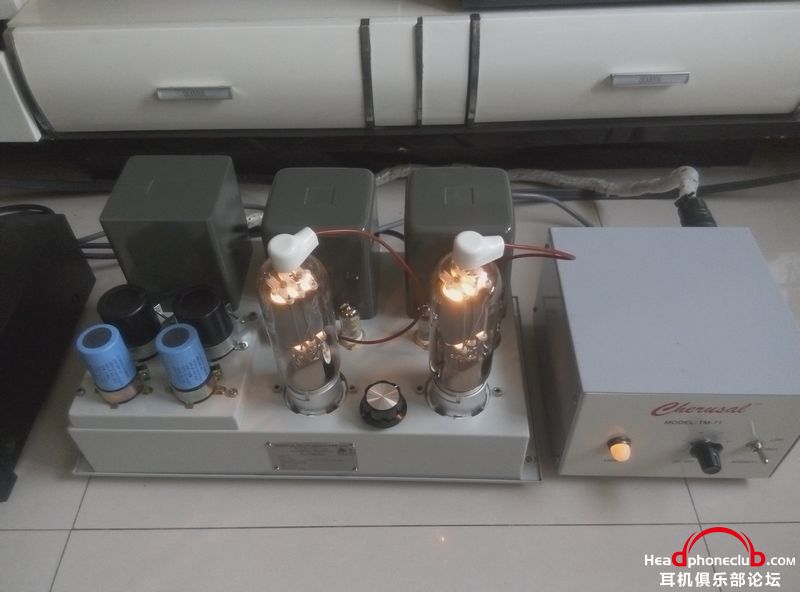

 楼主| 发表于 2018-3-16 09:09:52 | 显示全部楼层
按照这个理念制作的单端分体805

发表于 2018-3-16 10:15:25 来自手机 | 显示全部楼层
这个机器家用不安全,音量钮离管子太近,805工作起来可是烧红的。
