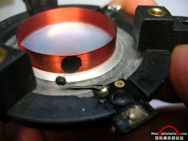

就是一边不响  单元音圈引线的问题   小乌的单元设计的很有意思 整体结构很像是K1000 单元背面完全裸露 没有阻尼材料
复合振膜的构造又像TH900或者先锋SE-master 1 包括索尼的Z1R 最近几年各大品牌旗舰耳机不约而同的采用同样的复合振膜技术 看来还是有原因的

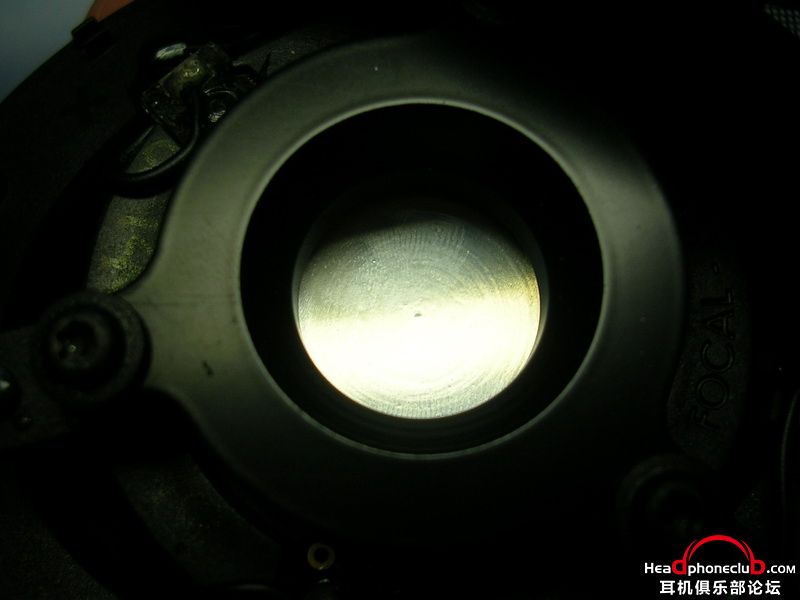

单元背面
单元背面
磁极拆下看看
磁极拆下看看
磁极的磁性不大
磁极的磁性不大

振膜上有个焊锡球 出厂检验不仔细
振膜上有个焊锡球 出厂检验不仔细

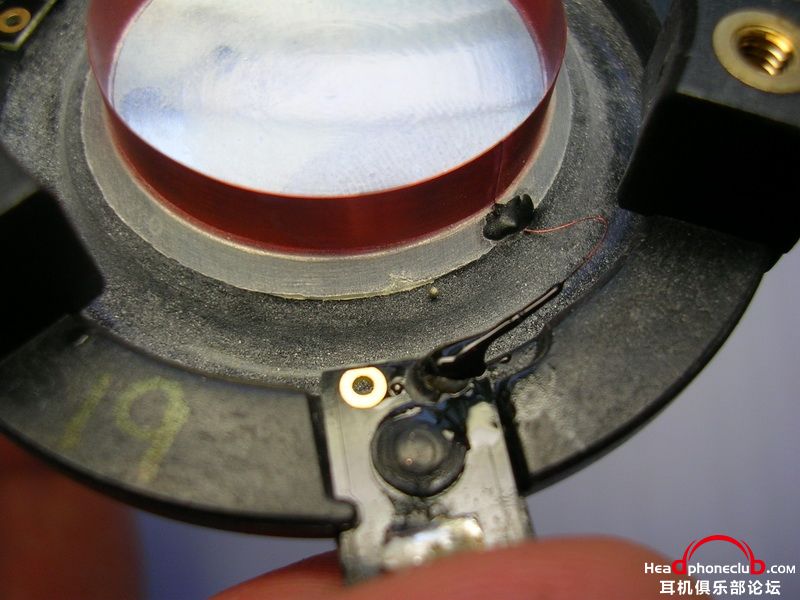

这个地方断了
这个地方断了
修好了
修好了

音圈引线断的原因会是什么?

98有生意了。Elear确实有一部分单元忽然不响的概率,据说南方还更多,估计和引线在潮湿环境下氧化有关。

 楼主| 发表于 2018-3-24 16:09:30 | 显示全部楼层
hwajun99 发表于 2018-3-24 15:12
典型的设计缺陷!振膜往复运动,应力过分集中,弯折疲劳引起的断裂。这种情况,使用到一定时间就会出现。基 ...
也不是这样啦  类似引线悬空设计的耳机很多很多  也不见得都坏了
我个人感觉还是引线材质韧性不够造成的 或者引线本身有缺陷
